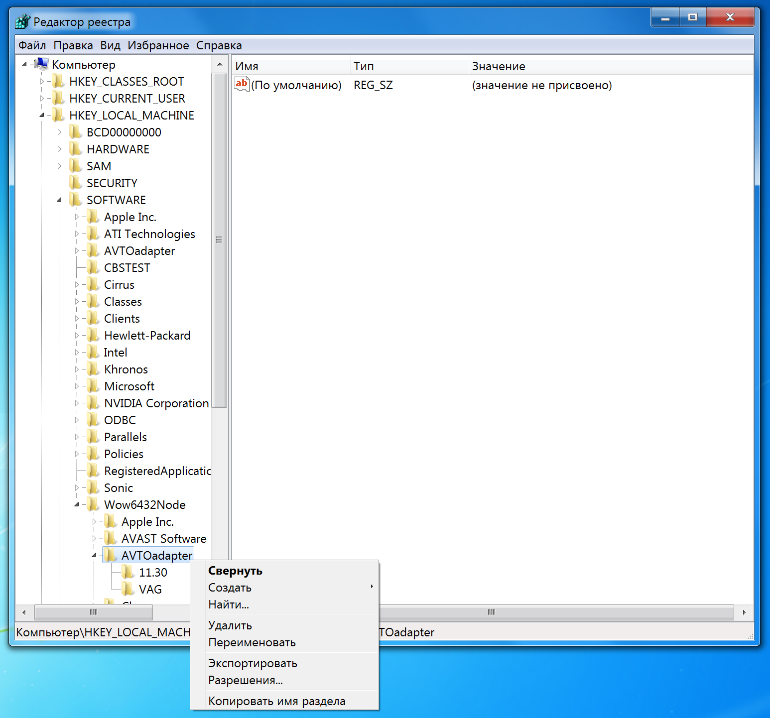

Удаление ключа регистрации из реестра Windows
Оборудование для диагностики AVTOадаптер VAG требует специальной активации при помощи внесения ключа в реестр. В некоторых случаях (замена компонентов компьютера, установка на другой компьютер) нужно удалить старый ключ регистрации из реестра MS Windows.
Инструкция по удалению:

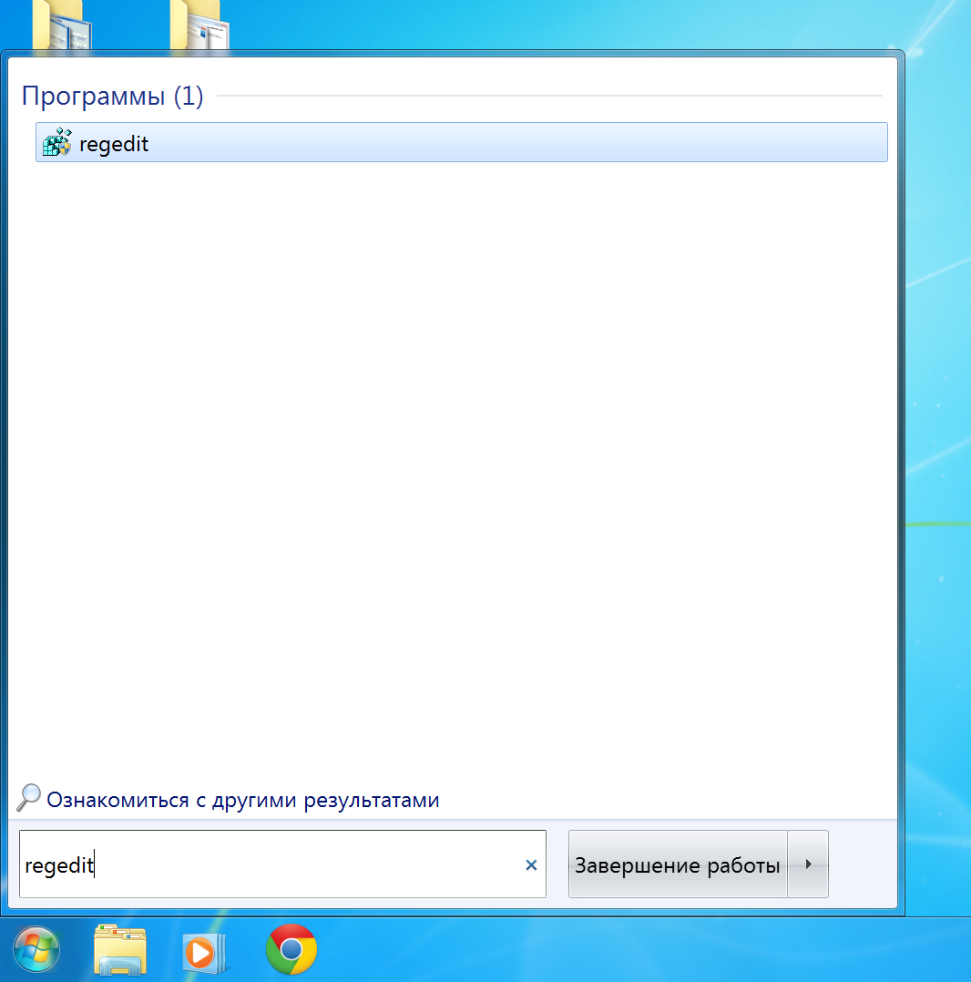

1. Нажмите кнопку Пуск и впишите в форму поиска команду regedit
2. Откройте программу regedit и найдите папку HKEY_LOCAL_MACHINE/SOFTWARE/AVTOadapter, нажмите на нее правой кнопкой мыши и выберите пункт "Удалить"
3. Если на компьютере установлена 64-битная система Windows, то также нужно удалить папку HKEY_LOCAL_MACHINE/SOFTWARE/Wow6432Node/AVTOadapter и ее тоже удалить
Теперь можно заново активировать программу AVTOадаптер VAG.
