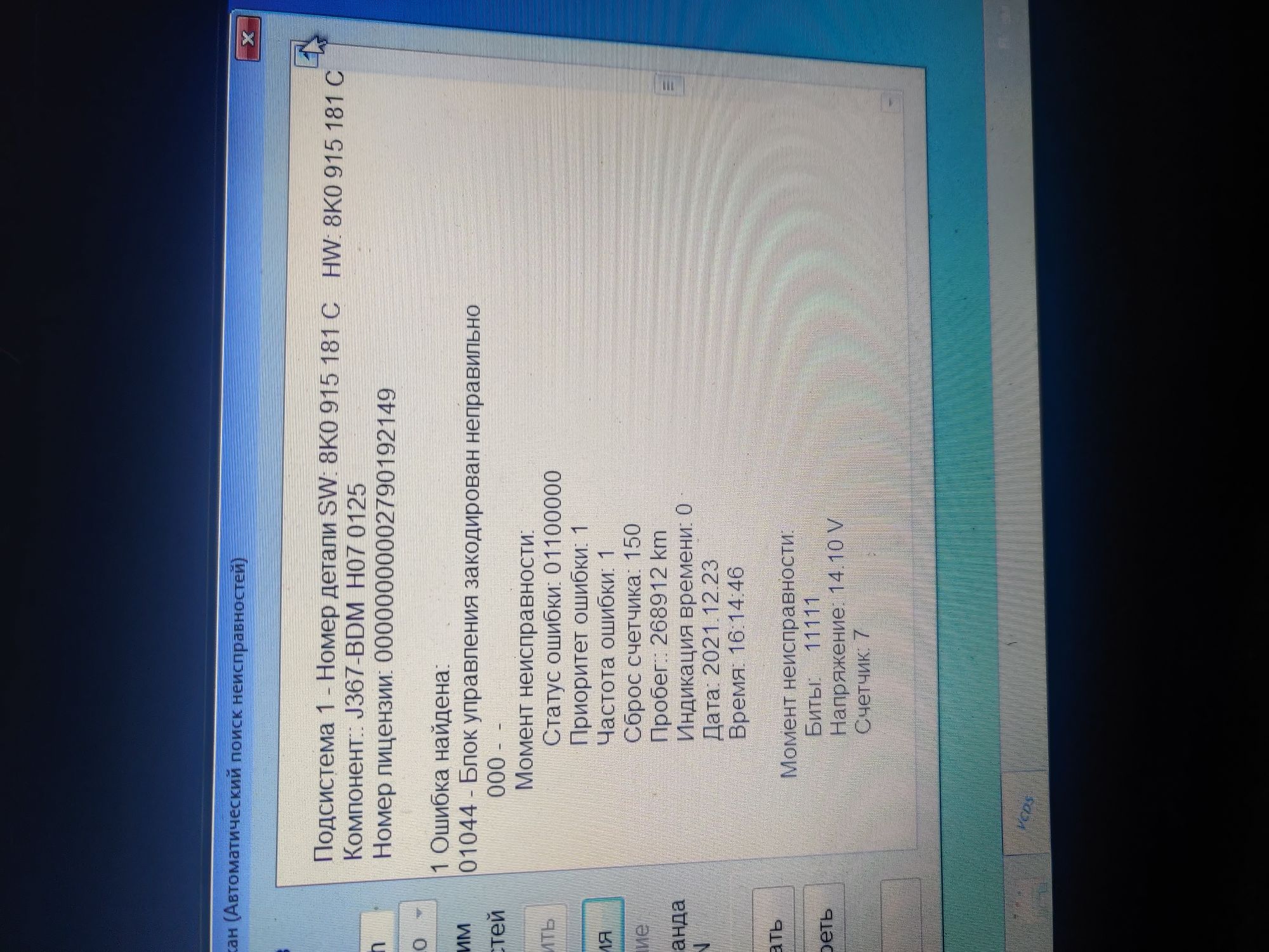

Еще с покупки такая ошибка. Удаляется и сразу появляется.
Правильно ли я понимаю, что проблема с кодировкой акб?
Авто А6 С6 2010, 2.0tdi.

Пропишите, посмотрите, если из-за этого, должна уйти.
1. Подключаем адаптер к машине.
2. Заходим в 19 блок — "Диагностика и интерфейс шин данных".
3. Далее — Адаптация — 0А.
4. Выбираем канал адаптации — "Battery information"
5. В поле "New value" вписываем данные своего нового аккумулятора, я выбрал старые данные, только изменил серийный номер.
8K0 915 105 C — 70Ah 340А(DIN) или 570(EN).
8K0 915 105 D — 80Ah 380А(DIN) или 640(EN).
000 915 105 CE — 92Ah 520А(DIN) или 870(EN).
000 915 105 DK — 95Ah 450А(DIN) или 750(EN).
000 915 105 DL — 110Ah 520А(DIN) или 870(EN).

Спасибо, пробовал несколько раз. Потом АКБ заменил, т.к. был еще заводской, 11лет с вебасто отработал.
Новый снова прописал, но не уходит ошибка..
