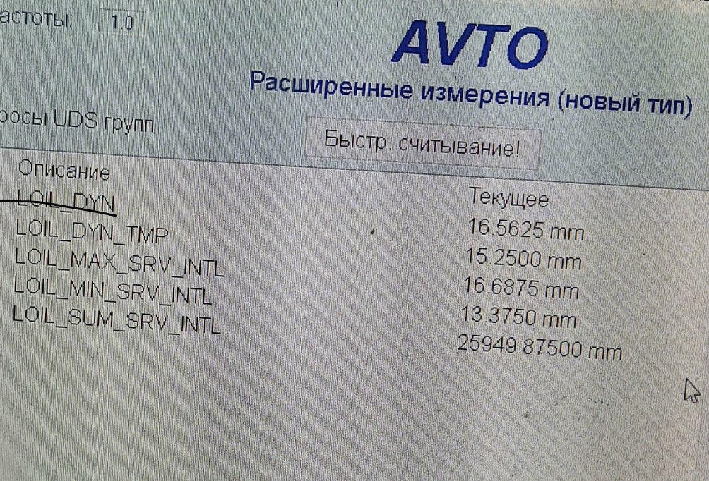

Re: Объем масла в версии 18.9.1
Postby Mamont543 » 25 Nov 2021, 21:01
во вложени.
- 20211125_195841 (1).jpg (399.48 KiB) Viewed 2048 times
Postby Mamont543 » 25 Nov 2021, 21:15
Ещё нужно сделать Логи по распредвалам ; положение заданное и фактическое для всех 4,
Но в этой версии такого или похожего не нашёл.
Я про блок двигатель, новый тип измерения.
Очень много английских абвеатур, что обозначают не знаю, так как слова не полные.
Сможете подсказать как обозначается данные по распредвалу?
Postby ilia2108 » 26 Nov 2021, 12:10
По обеим проблемам, попробуйте поискать в 20-й английской версии программы. В 18 возможно описания менее проработаны.
https://zdessoft.ru/programmy-dlya-diagnostiki/gruppa-vag/supervag-20-4-1-en.html
