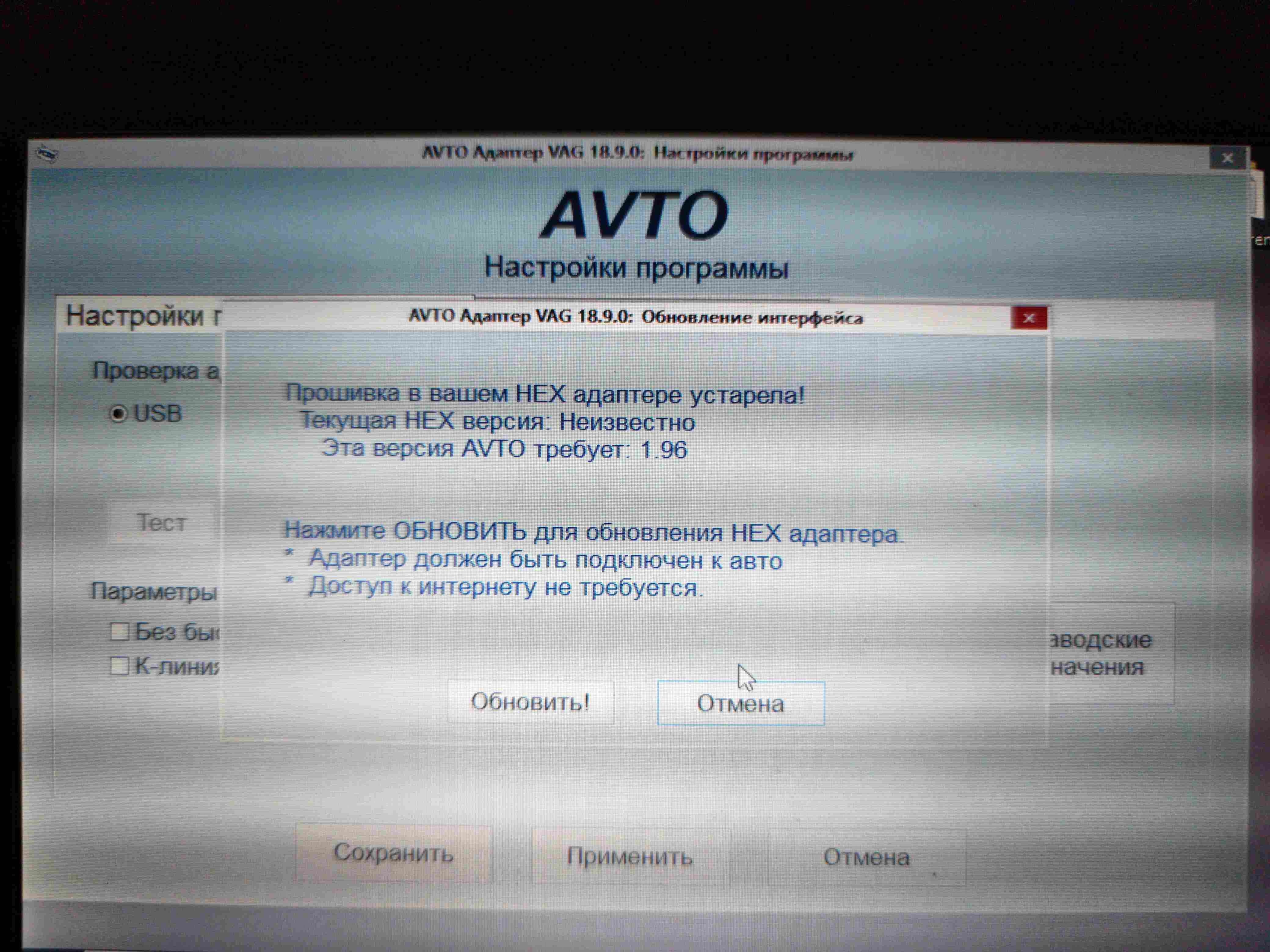

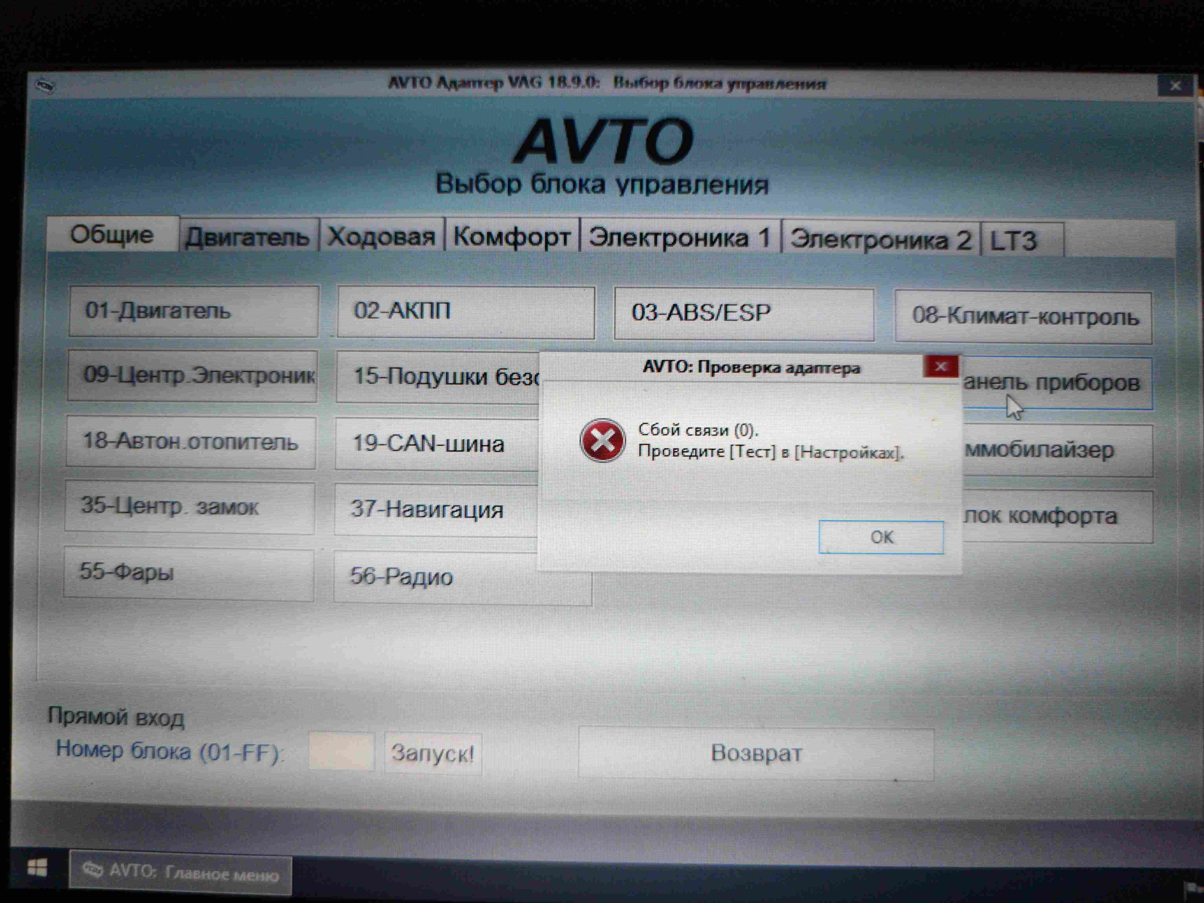

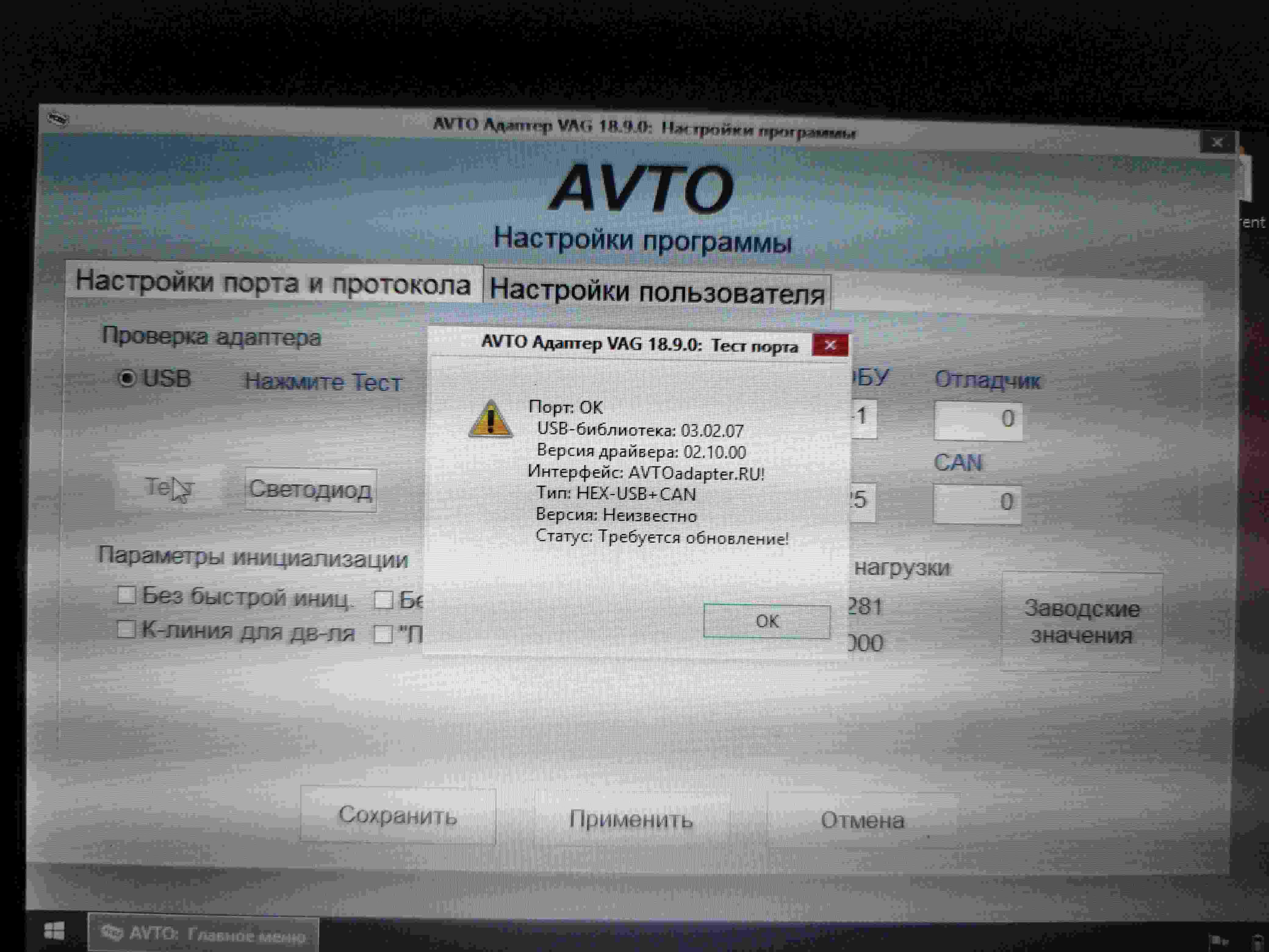

17.07.2018 был приобретен avtoadapter supervag (vag 171), с момента приобретения пользовался редко, сессии были не продолжительными. Недавно мне потребовалось записать лог на ходу и я столкнулся со следующей проблемой -
Шнурок сильно греется и теряет связь с контроллерами (скрин прикрепил). После того как связь была нарушена шнурком нельзя пользоваться до тех пор пока он не остынет. Если на горячем шнурке попытаться пройти тестирование порта то программа (AVTO 18.9.0) постоянно требует обновление шнурка т.к. версия прошивки — неизвестно, обновление при этом не проходит. Как только остынет, все приходит в норму, версия прошивки - 1.96. Как заставить шнурок работать нормально?

Postby Венька » 23 Jun 2021, 11:22
- Обновление
- Обновление.jpg (362.89 KiB) Viewed 9253 times
- Тестирование
- Тест.jpg (212.17 KiB) Viewed 9253 times
- Обрыв
- Обрыв.jpg (369.8 KiB) Viewed 9253 times

Надо разобрать адаптер и посмотреть на микросхему на 3-х ножках (l7805cv), она должна быть отогнута вертикально вверх от платы.
Re: Проблема с avtoadapter supervag
Postby Венька » 23 Jun 2021, 21:43
Разобрал, микросхема впаяна так что вертикально ее не поставить т.к слишком длинные выводы, корпус потом не закроется. Она расположена параллельно плате т.е. выводы согнуты под 90 градусов.Надо разобрать адаптер и посмотреть на микросхему на 3-х ножках (l7805cv), она должна быть отогнута вертикально вверх от платы.
Рабочая температура микросхемы до +125 по этому делаю вывод что она неисправна, буду менять благо ценник ей 20р.
Спасибо!
