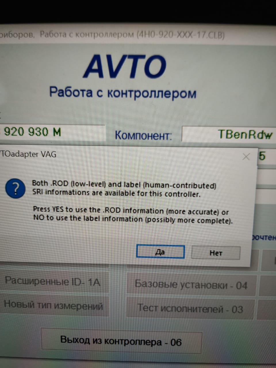

Контроллер 17: Панель приборов (J285) Номер детали SW: 4G8 920 930 M HW: 4G8 920 930 MНужен ВАГ номер приборки и какой лейбл использует программа.Добрый день. Подскажите как сбросить только инспекционный сервис (масляный не нужно сбрасывать)?
Audi A7 2.8FSI 2010г
Это?

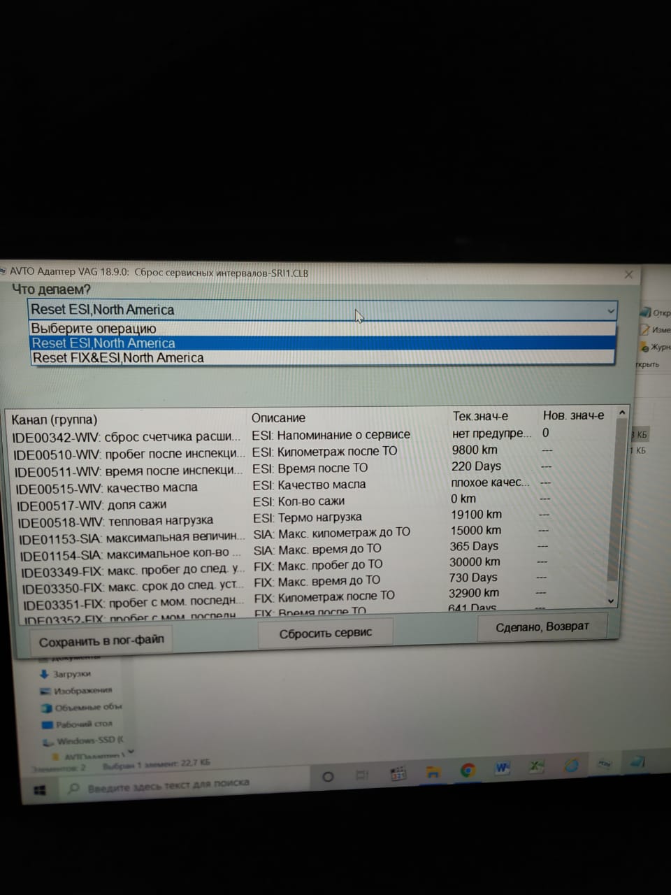

И еще - при входе в меню "Сброс сервисных интервалов" появляется такое меню:
- WhatsApp Image 2020-11-18 at 14.51.26 (1).jpeg (98.97 KiB) Viewed 30260 times
- WhatsApp Image 2020-11-18 at 14.51.26.jpeg (148.56 KiB) Viewed 30260 times
Re: Сброс инспекционного сервиса
Postby ilia2108 » 18 Nov 2020, 15:36
В окне с последнего скриншота жмите Да, далее — Адаптации, ищите канал "пробег с момента последнего установленного по пробегу инспекционного сервиса", устанавливайте значение 0.

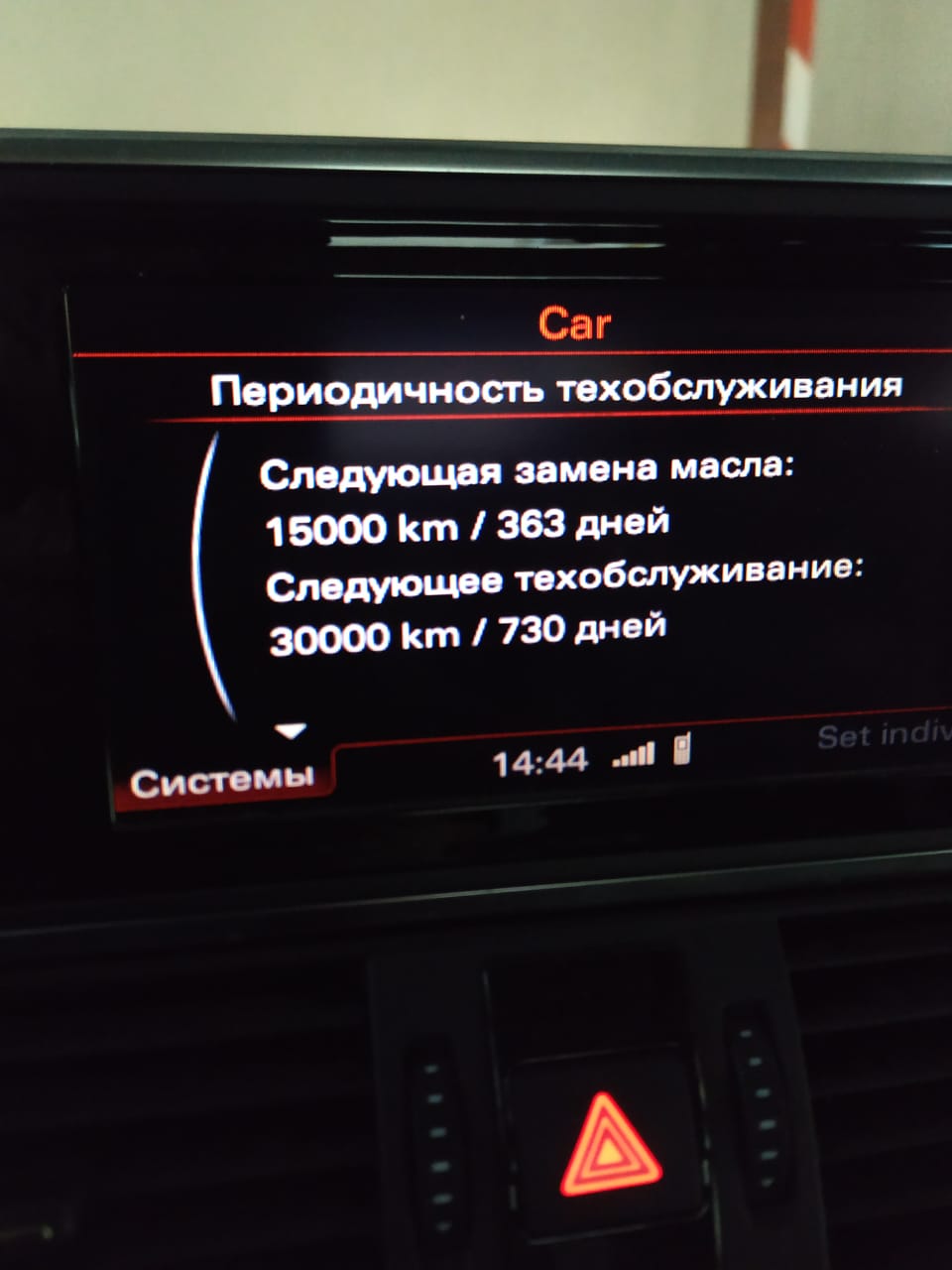

Однако, история на этом не закончилась )))Да, через сам блок. По скриншоту с запросом не понял — подумал что так при заходе в блок.
- WhatsApp Image 2020-11-21 at 10.00.38.jpeg (132.82 KiB) Viewed 30220 times
Postby ilia2108 » 21 Nov 2020, 12:33
Там есть канал пробег "до" и пробег "после" обслуживания. Нужно обнулять который "после", тем самым сообщая что ТО пройдено.

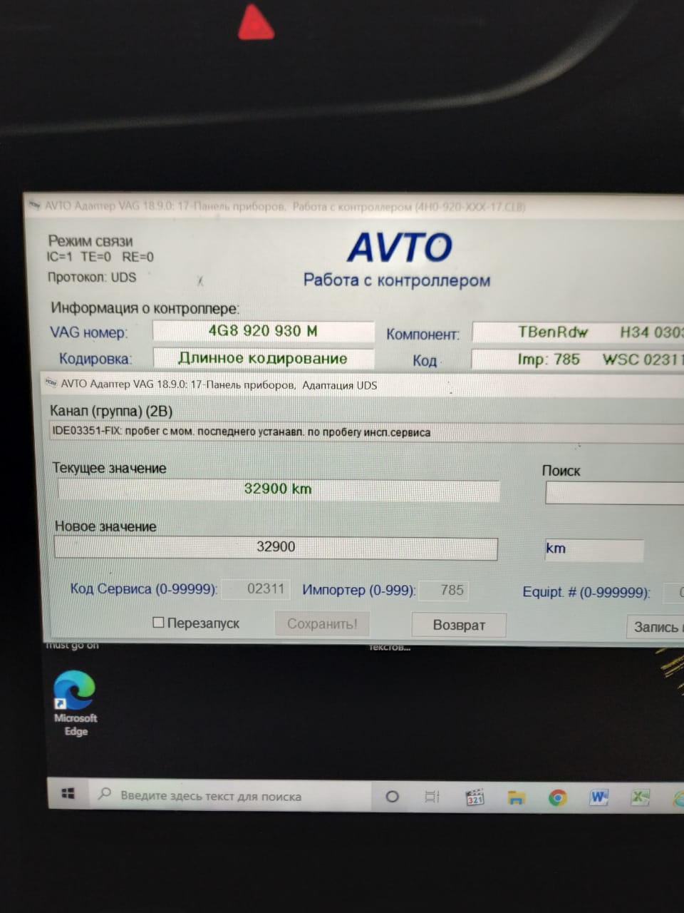

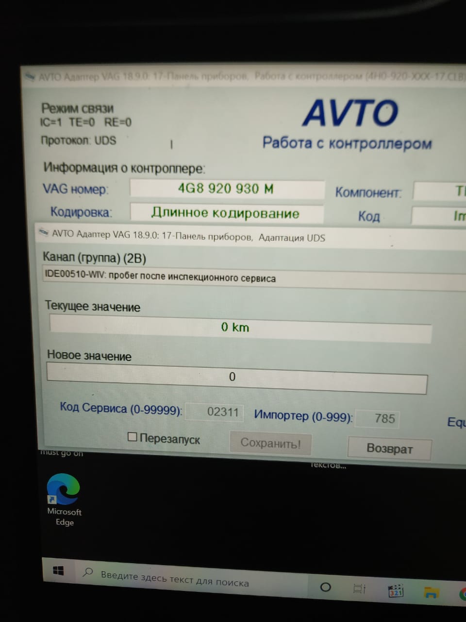

Спасибо. Я разобрался что я сделал не так: я обнулил то, что на картинке 2 вместо того, чтобы обнулить то, что на картинке 1.Там есть канал пробег "до" и пробег "после" обслуживания. Нужно обнулять который "после", тем самым сообщая что ТО пройдено.
- WhatsApp Image 2020-11-22 at 14.38.29 (4).jpeg (95.04 KiB) Viewed 30205 times
- WhatsApp Image 2020-11-22 at 14.38.29 (3).jpeg (75.38 KiB) Viewed 30205 times

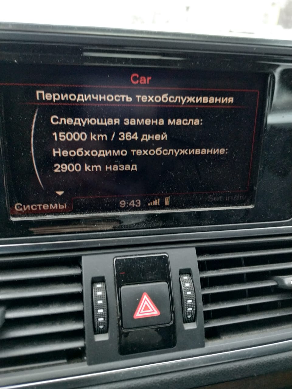

Тепероь индикация сервиса такая:
Остался только один вопрос - как вернуть масляный сервис?
Есть какой-то архив когда делался сброс маслояного сервиса в предпоследний раз - чтобы восстановить эти значения?
