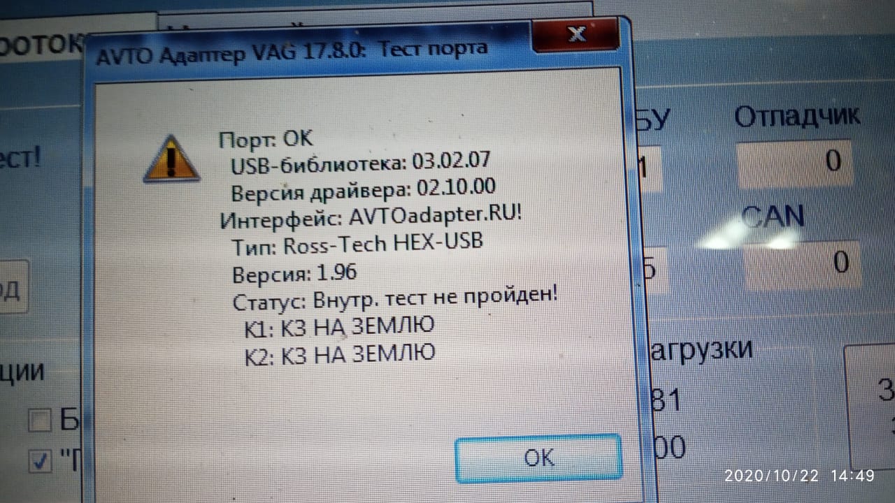

Добрый день, перестал работать адаптер выводит такое сообщение при тесте

Установите последнюю версию программы: https://zdessoft.ru/programmy-dlya-diagnostiki/gruppa-vag (18.90 русская или 20.4.1 английская) и переустановите драйвера.

Проблема еще в том, что у меня два адаптера на руках, первый нормально в этой проге тест проходит, а вот этот выдает эту ошибку

С последней версией программы также?

С версией 18.90

Похоже на слетевшую прошивку. Когда покупался адаптер? Где находитесь территориально?

Давно, года 4 назад. В Москве.

Послал контакты человека занимающегося ремонтом в ЛС.
