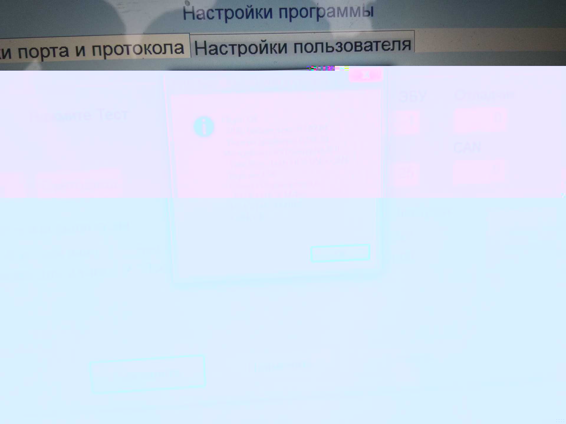

Доброго времени суток.
Больше года назад приключилась беда с адаптером, перестал подключаться к авто VAG 1994-2003.
По новее машины выборочно подключает. Обновление VCDS не помогает. Подскажите, в чем может заключаться проблема?
PS в окне теста меня смущает К1 и К2 КЗ на землю, так и должно быть? Не в этом проблема? (во вложении), фото делал ну Туареге, у него не открывается двигатель и АКПП. На остальных не обращал внимания.

Добрый день!Доброго времени суток.
КЗ на землю писать должно при неподключенном авто. Посмотрите состояние ног адаптера, проверьте полностью ли втыкается в разъём. Если тут всё ок, можно попробовать раскрутить адаптер и посмотреть состояние 7 и 15 пина, может пайка отошла. Подробнее про распиновку тут.
