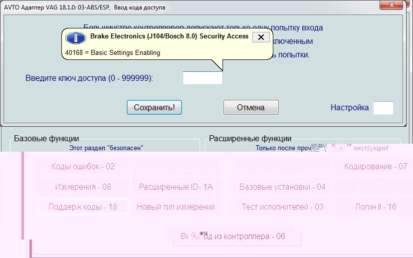

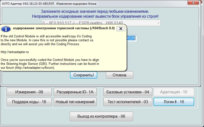

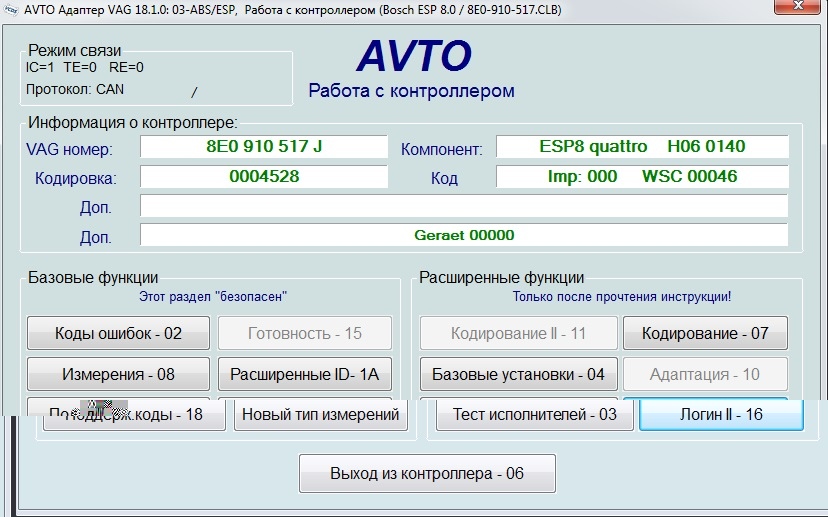

На популярном форуме audizine, люди делились кодами своими, что у них пишет, перебрал все коды, ни один не подошел
Пробовал методом подбора по своей комплектации, так же не подходит, только стандартный подходит, который ничего не открывает, кроме как адаптации датчика угла поворота руля
Так как его вводишь, адаптация не активируется даже
