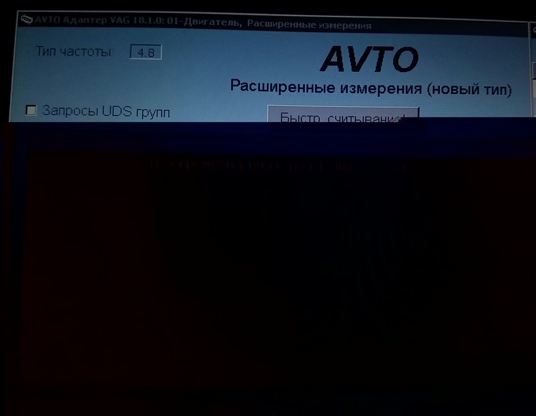

Всем привет на моем моторе CAVA 1.4 TSI 150 ЛС
блок двигатель- доп измерения-набираем адаптация распред вала впуск 1
И там показывает.
Вот например сегодняьыло-2.16
И там показывает.

Re: Диагностика цепи грм 1,4 CAXA 122лс
Postby ilia2108 » 20 Nov 2018, 21:28
Спасибо!
