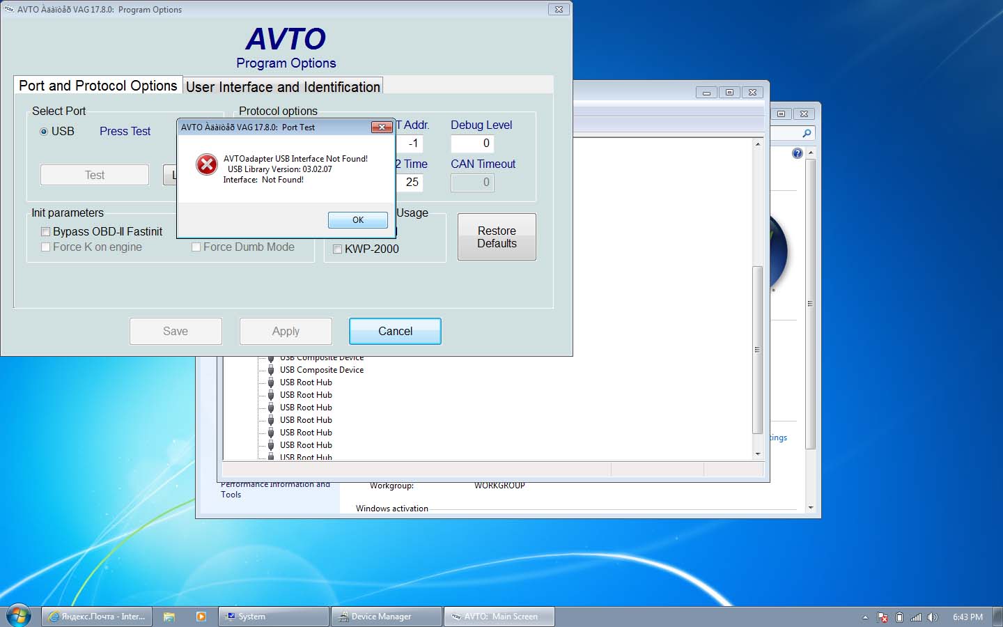

Ставлю англ версию софта 17.80 (потом пробовал и 17.99 и 18.10) на ноутбук где стояла предварительно 17.3 от китайского шнурка. В итоге драйверы тупу ставились на AVTOADAPTER а ROSS-TECH. Попробовал поставить дрова на другой ноут с XP (давно там стоял 11.11.3) - тоже не вышло. Наконец попробовал свежий ноут с тока что поставленной на форматнутый винт Win7x64. Как сказал пробовал все версии с сайта и диска. Дрова почему то даже на чистую систему ставятся ROSS-TECH (то что видно в списке в диспетчере устройтв), а поставить дрова из папки АВТОАДАПТЕР с диска С я смог только в ручную. В итоге в диспетчере загорелся АВТОАДАПТЕР но интерфейс все также не находится. Как будто мозги у шнурка перезалились от китайского софта 17.3... Красная лампочка на шнурке все время мигает.
Что дальше делать? Как то можно проверить сам кабель?

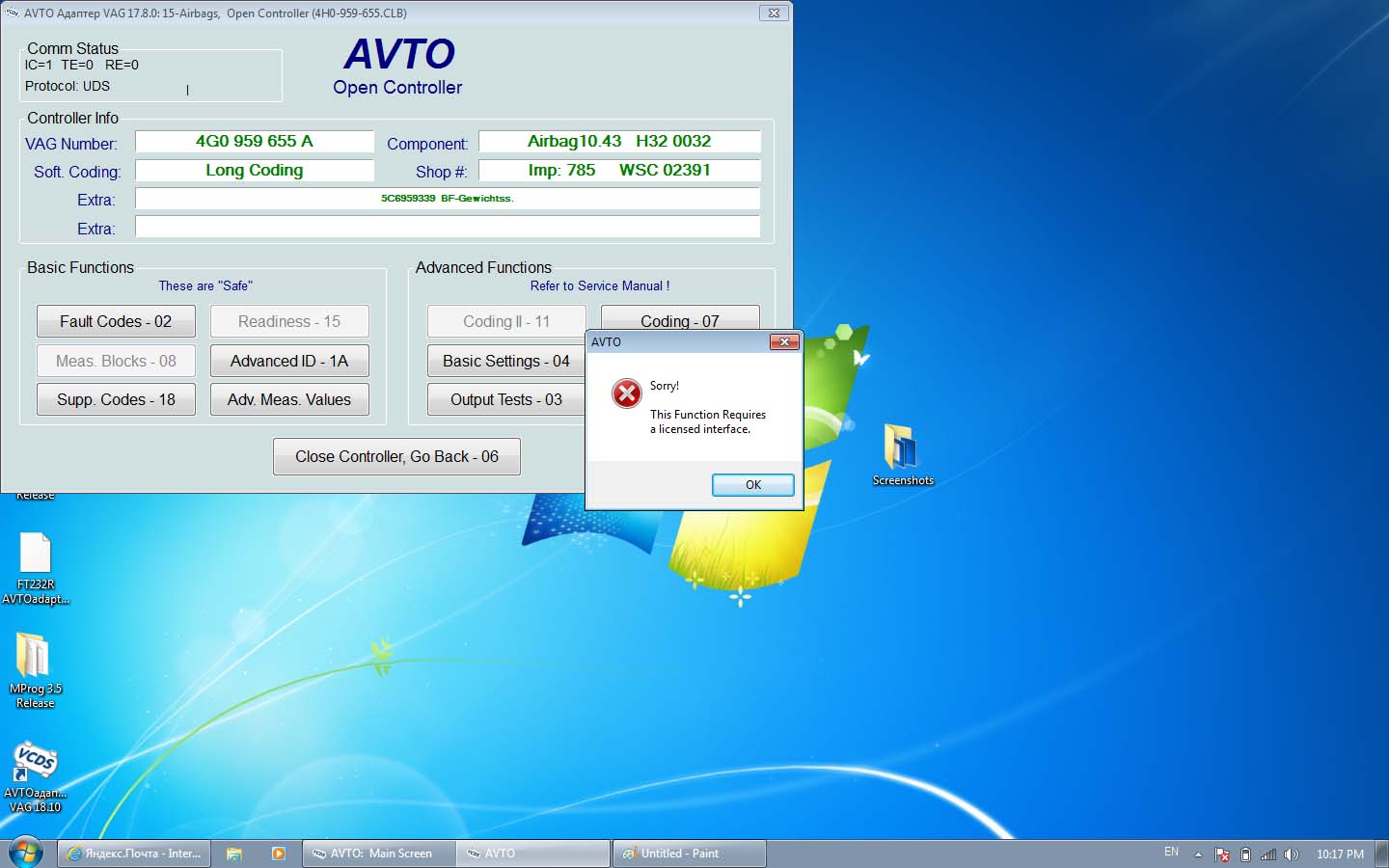

Вроде разобрался. Скинули мне прошивку кабеля и после этого он увидел драйверы от AVTOADAPTERA и стал цепляться к блокам и читать их. Но при попытке перекодировать выдает сообщение о не лицензионной версии интерфейса (This function requires a licensed interface) и дальше ничего не происходит.

Что сейчас в окне о лицензии — нужно сделать скришнот как из первого сообщения.

Про драйвера в папке я знаю, но после их установки все равно в диспетчере появлялся адаптер ROSS Tech а не AVTOADAPTER. Видимо это связано с тем что первый пуск кабеля я попробовал на ноутбуке с установленной 17.3 от китайского шнура. В итоге вручную обновил драйвер из списка но шнурок все равно не виделся - интерфейс был not ready.

Все сделал по инструкции. Шнурок интерфейсом увиделся, но вот лицензия явно слетела (см скриншот)
С кем по имени общался - не знаю, так как подписей в имейлах не было. Мне прислали MProg и прошивку FT232R AVTO.ept

Разобрался в ситуации.
У адаптера слетела прошивка при первом старте, мы хотели решить проблему без пересылки адаптера, но в данной ситуации нужно шить только программатором у нашего инженера. Сейчас скину его контакты в ЛС, связывайтесь с ним.
