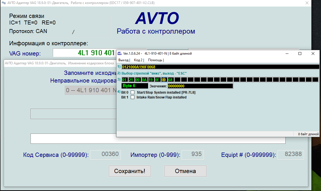

Postby ysv » 24 Aug 2021, 19:12
Да:
Start/Stop system installed [PR-7L8]
Галочка не стоит.
Галочка не стоит.
- 6.png (79.78 KiB) Viewed 23249 times

Postby ilia2108 » 24 Aug 2021, 22:47
Мне известно только три разных способа включения:Да:
Галочка не стоит.
1. Вводом кода 11463 в Логин II - 16 (Кодирование - II)
2. В длинном кодировании байт 5, бит 5
3. В длинном кодировании байт 6, бит 0 (судя по присутствующему описанию, у вас другой блок)
При всех вариантах надо делать при включенном зажигании и не работающем двигателе.
Судя по лейблу, у вас второй вариант. Почему не даёт включить с ходу ответить не могу — думаю тут два варианта, или в кодировке что-то накодировано неправильно, надо найти что именно и закодировать корректно. Или пробовать сделать другими адаптерами, например, Одисом.
