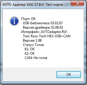

Приобрел адаптер, установил софт, подключаю к автомобилю.
Светодиод загорается зеленым, подключаю к ноутбуку, запускаю тест - все ОК, CAN: не готов.

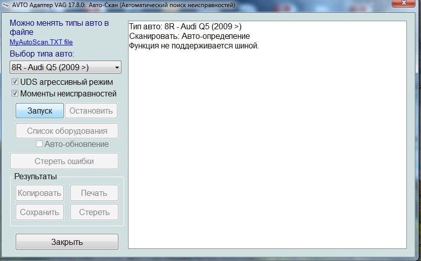

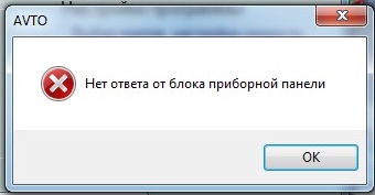

Пробую сделать диагностику, подключиться хотя бы к одному блоку - везде ошибка. Пробовал сброс пробега - ошибка обращения к приборной панели.

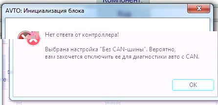

Пробовал отключить CAN - ругается, что машина с CAN...
Audi Q5 2014 - CAN: не готов
Postby shurick » 20 Nov 2017, 22:52
- 3.jpg (29.74 KiB) Viewed 3202 times
- 2.jpg (139.98 KiB) Viewed 3202 times
- 1.jpg (54.97 KiB) Viewed 3202 times

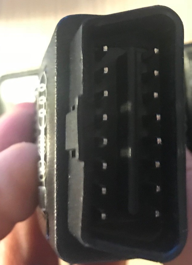

Postby shurick » 20 Nov 2017, 23:01
Еще 2 скрина.

Postby ilia2108 » 21 Nov 2017, 08:13
Посмотрите на адаптере — все ноги целы, ни одна не погнута, не повреждена?
Такое впечатление, что просто нет контакта у адаптера с разъёмом, попробуйте плотнее насадить, посмотрите в сам разъём ничего не попало?
