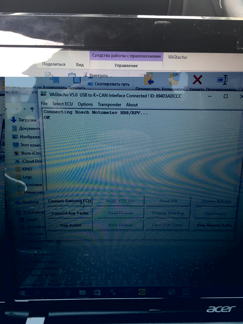

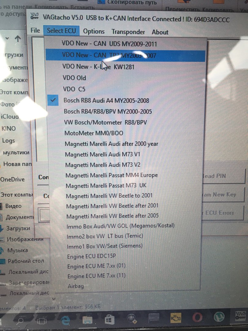

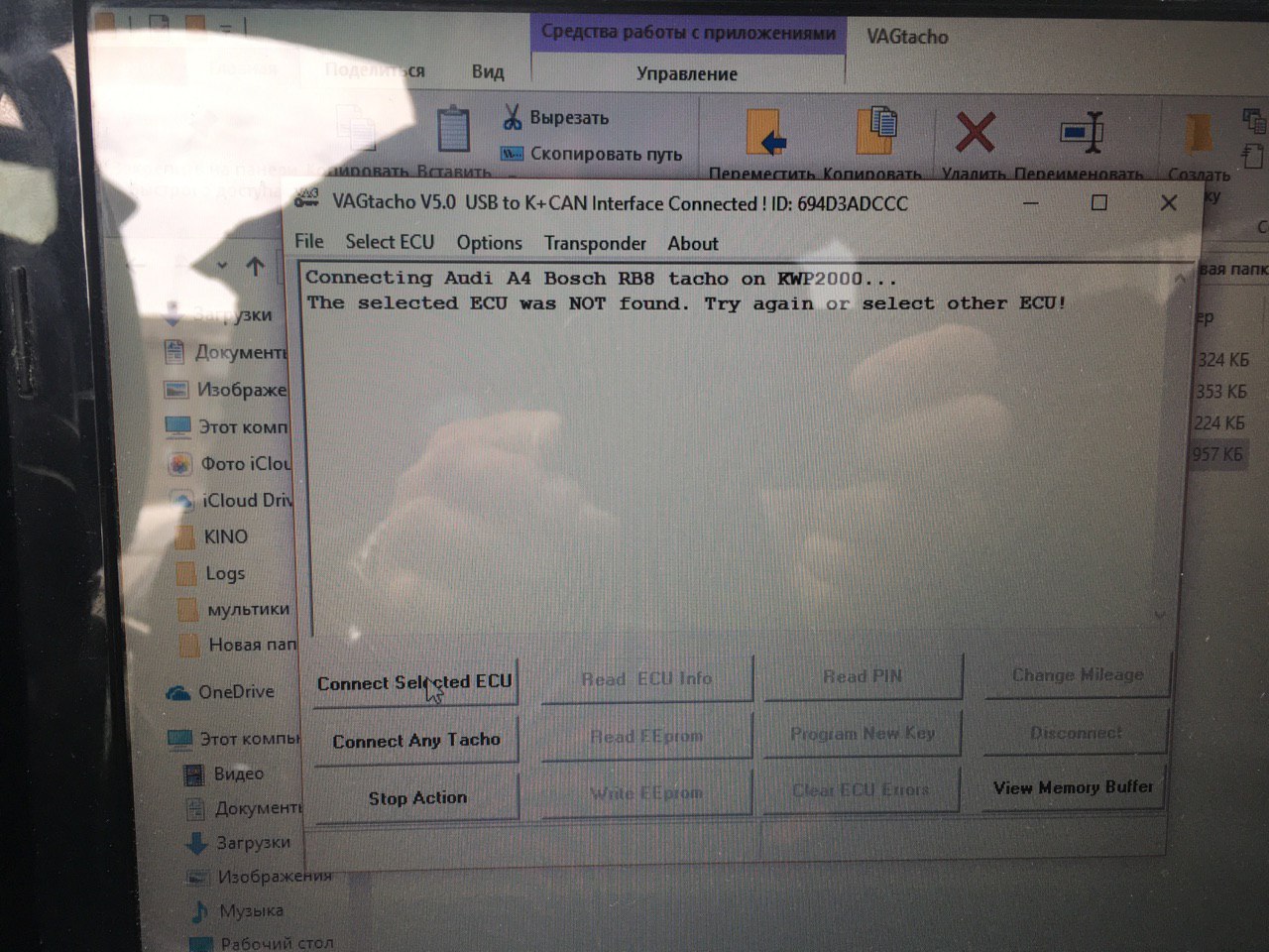

Здравствуйте! Нужно считать пин. Подскажите пожалуйста, что я делаю не так. Есть VAGTAHO 5.0 машина audi a4 b7 2008 с приборкой RB8
Part No SW: 8E0 920 951 N HW: 8E0 920 951 N
Компонент: KOMBI+WFS 4 H14 0200
Ревизия: 0200 Серийный номер: 00000000000000
Кодировка: 0023248
Мастерская #: WSC 00001 020 01196
VCID: 356ADDCD5F5A57B ,
когда подключаюсь и выбираю Bosch RB8 Audi A4 MY2005-2008 , то получаю The selected ECU was NOT found, Bosch RB4/RB8/BPV MY2000-2005 аналогично.
А если выбрать VW Bosch /Motormeter RB8/BPV то появляется OK и ничего не меняется.
VAGTAHO 5.0
VAGTAHO 5.0
Postby BOBRINA » 03 Jul 2017, 16:16
- r7Cb1noZZ_g.jpg (174.22 KiB) Viewed 1490 times
- wwuT7NUfli8.jpg (231.59 KiB) Viewed 1490 times
- JntHggkp20Y.jpg (258.33 KiB) Viewed 1490 times
Re: VAGTAHO 5.0
Postby ilia2108 » 03 Jul 2017, 17:20
Полагаю, что данная приборка не поддерживается адаптером. Не знаю, наш адаптер или нет, мы всегда предупреждаем, что не даем 100% гарантии на адаптеры с прямым доступом, их надо пробовать на конкретной приборке.
