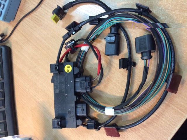

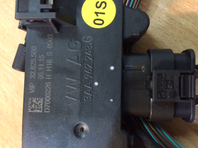

Добрый день, уважаемые форумчане. Так как в Новосибирске ОД отказал мне в помощи установки и адаптации блока управления крышкой багажника 3AA.962.243, сославшись на то, что они этого не делали! я решил сделать это самостоятельно. На aliexpress заказал и уже получил комплект для установки (https://ru.aliexpress.com/item/OEM-Trun ... 0.0.cGxL1h) Краткое видео, как устанавливать, выложено здесь: https://www.drive2.ru/o/b/2932195. Однако, перед началом работы всё же решил спросить у знатоков: откликнитесь, кто уже "проходил" по этому пути. Подскажите, как закодировать и адаптировать 46 блок конфорта для управления блоком Easy Open 3AA.962.243 ? Заранее благодарен.
- IMG_3102.JPG (104.1 KiB) Viewed 6408 times
- IMG_3101.JPG (93.49 KiB) Viewed 6408 times
- IMG_3100.JPG (133.93 KiB) Viewed 6408 times

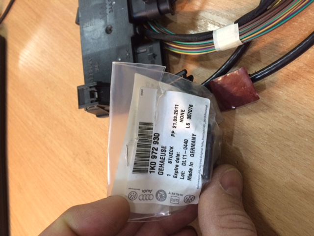

Postby abc_s » 07 Apr 2017, 13:28
Так как я заказывал комплект Easy open для управления крышкой багажника от Пассат, то прислали ещё корпус разъёма 1К0 972 930 (на верхнем фото ). Для Туарега это будет лишняя запчасть. Она применяется в Пассате в блоке комфорта для монтажа Easy open.

Re: VW TOUAREG 7PZ R-line: дооснащение системой Easy open (открытие багажника ногой)
Postby ilia2108 » 10 Apr 2017, 13:48
Дело достаточно узкое, сами коммандой такого не дооснащали. По этому своего живого опыта нет, согласно доступной информации, нужно скопировать кодировку из какого-либо авто с установленной системой, или кодировать блок VAS PC.
Postby abc_s » 16 Apr 2017, 08:06
Привет всем. Установил блок Easy Open в задний бампер(справа,если смотреть изнутри), протянул провод к блоку комфорта 46. Подключил сигнальный провод к контакту №18 разъёма "В". Два других к "+" и "-". Вроде бы сделал всё. Однако, при попытки закодировать блок комфорта, установив галку в бите 2 байта 8,
кодирование прерывается и пишет :ошибка 31 запрос вне нормы.
Не понимю, что здесь не так? Может быть шнурок с последней прошивкой не позволяет это сделать? Что вы думаете по этому поводу. Убедительно прошу откликнуться.
