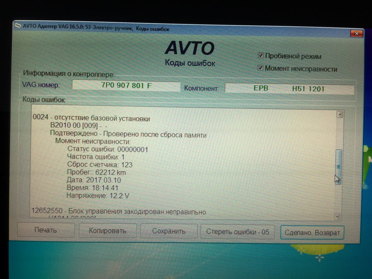

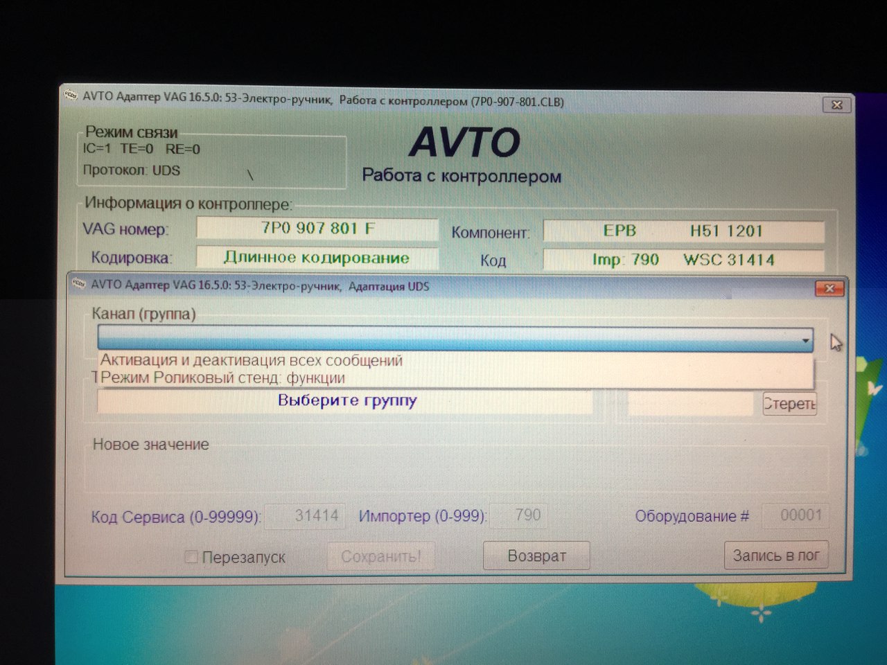

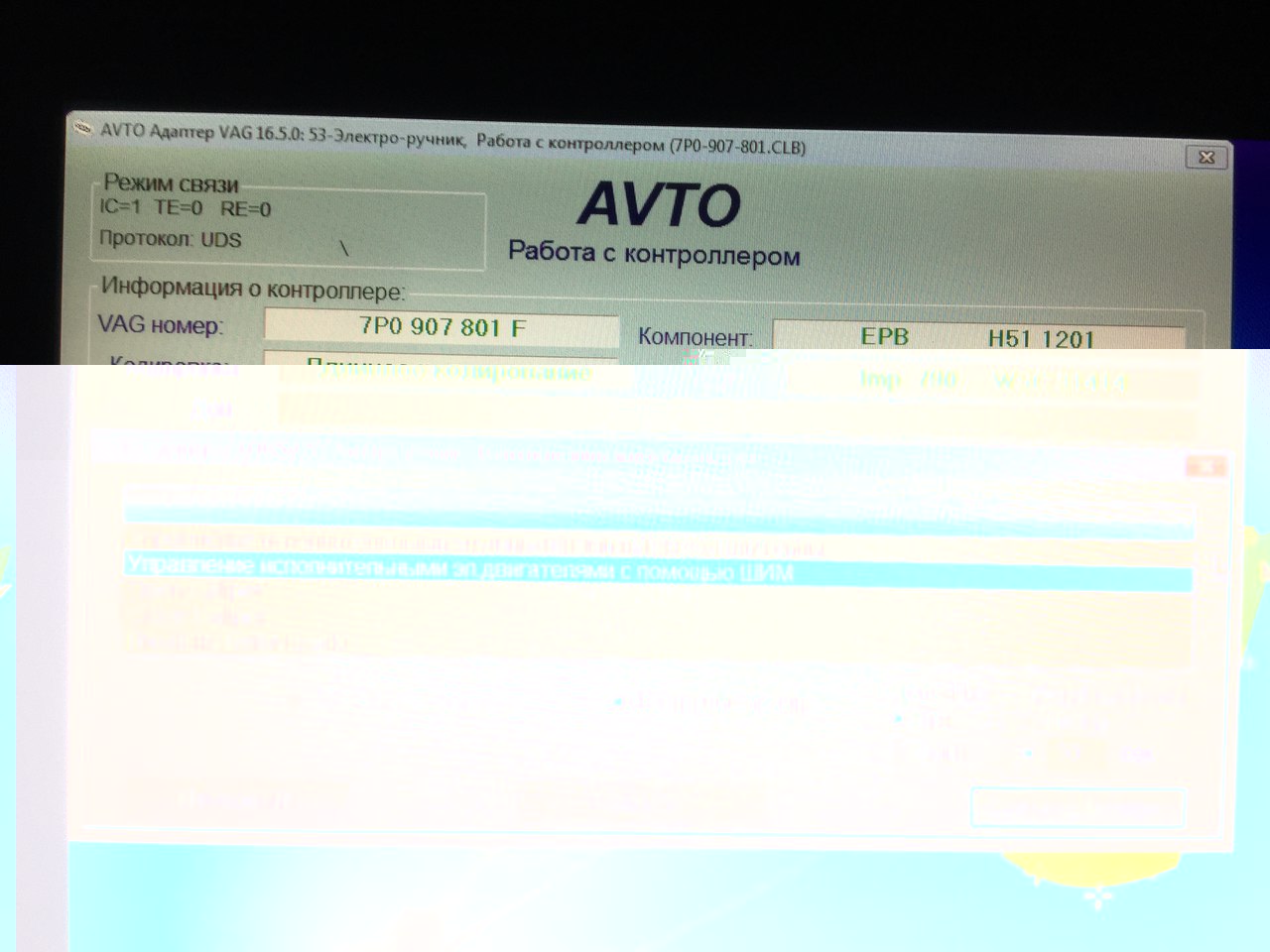

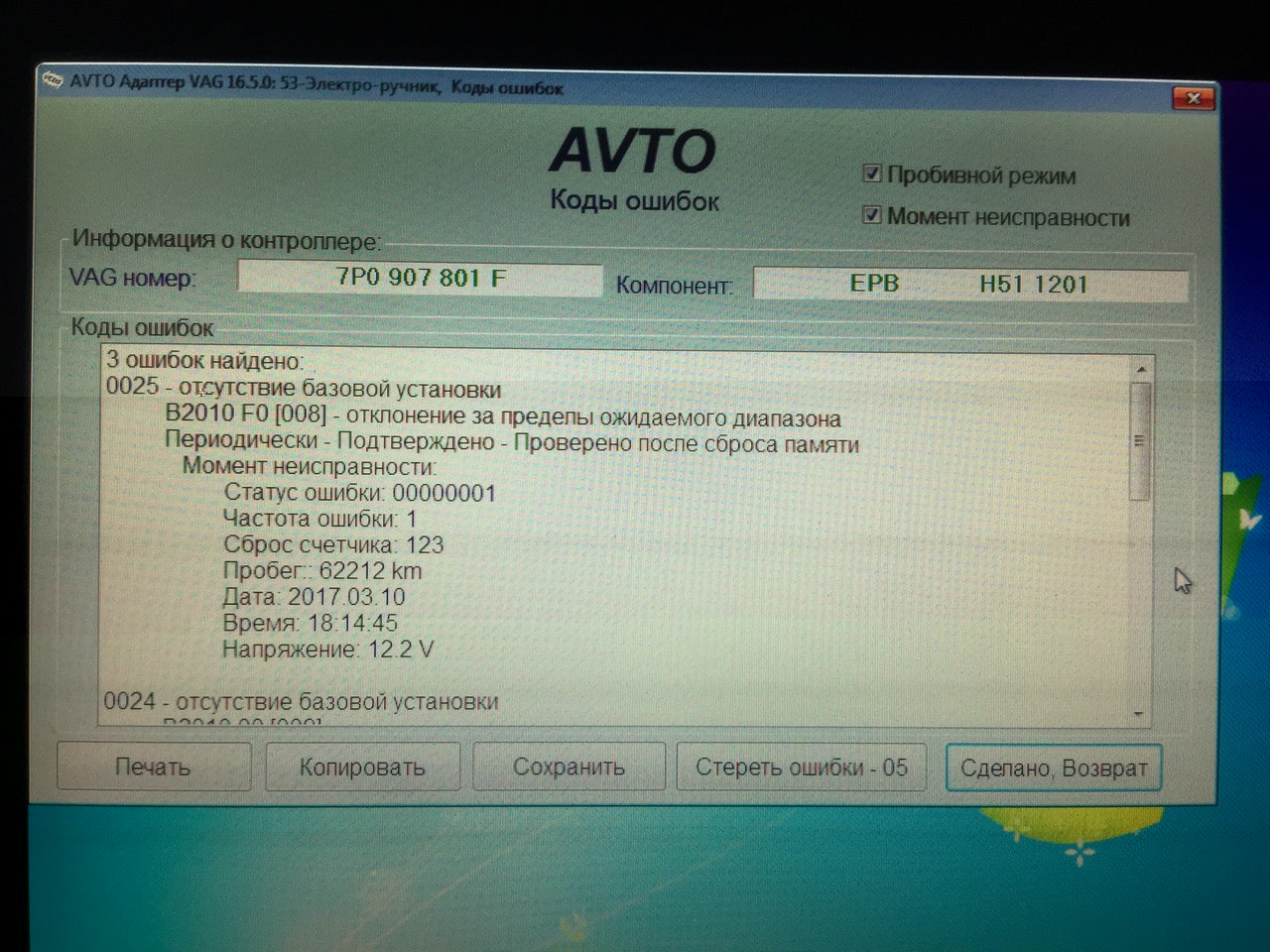

Проблема по электроручнику на Touareg 2014, пишет ошибку. Можно ли с помощью вашего шнурка адаптировать электроручник. Все подробности на фото ниже. Помогите плиз!
- 3.jpg (277.23 KiB) Viewed 4494 times
- 2.jpg (291.9 KiB) Viewed 4494 times
- 1.jpg (278.13 KiB) Viewed 4494 times

вот фото разделов адаптация, базовые установки и тест исполнителей
- PYKYTRex2lc.jpg (220.61 KiB) Viewed 4492 times
- nS_VVEC0kPI.jpg (262.2 KiB) Viewed 4492 times
- Lsz3tz8wM5Y.jpg (218.15 KiB) Viewed 4492 times

Есть какая-то предыстория? Откуда ошибка по неправильной кодировке блока? Думаю сначала нужно решать её, с нерпавильной кодировкой блок не даст адаптировать.Проблема по электроручнику на Touareg 2014, пишет ошибку. Можно ли с помощью вашего шнурка адаптировать электроручник. Все подробности на фото ниже. Помогите плиз!
