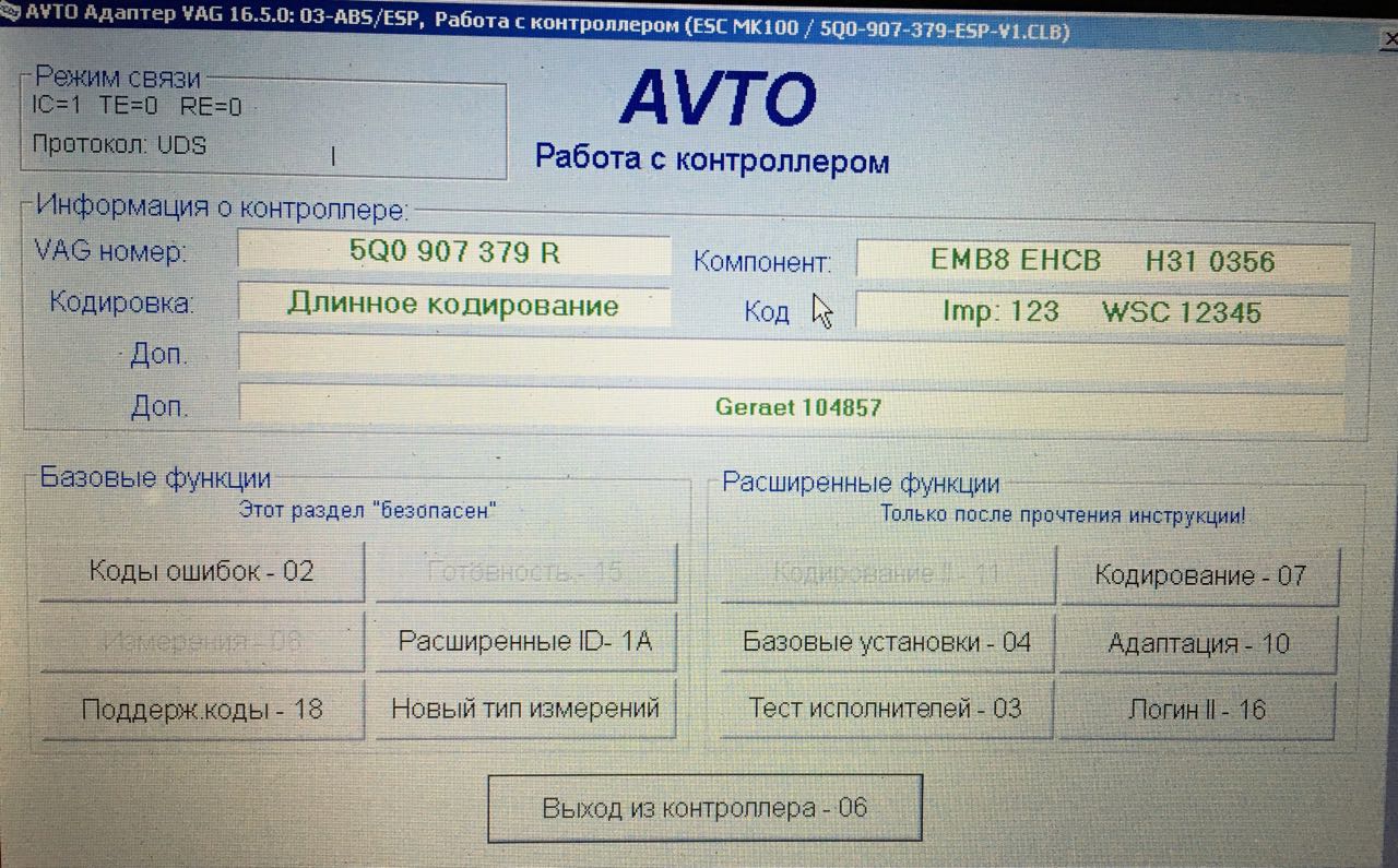

По XDS — нужно знать прошивку блока, пришлите скрин блока 03-ABS.

Скриншот во вложении.

Для активации XDS на A7 1.8, в 23 байте я включал 2-й бит. Но вот проблема - в программе Автоадаптер версии 16.5 я не нашёл канал адаптации для XDS расширенной электронной блокировки дифференциала, что бы изменить режим работы. Не нашёл его. Блок такой же, как на вышеуказанном скриншоте. Вопрос к разработчикам?

Тут понять не могу, нужен автоскан, сделайте, сохраните в файл и выложите сюда.Скриншот во вложении.

Илья, вот тут есть нужная Вам информация по блоку?Тут понять не могу, нужен автоскан, сделайте, сохраните в файл и выложите сюда.Вложил.Так же, надо знать версию прошивки блока.
Code: Select all
Контроллер 03: ABS/ESP (J104) Описания: 5Q0-907-379-ESP-V1.clb
Номер детали SW: 5Q0 907 379 R HW: 5Q0 907 379 F
Компонент:: EMB8 EHCB H31 0356
Ревизия: 00000000 Номер лицензии: 62633******5A1
Кодировка: 1A076A913421096F0079060041CB2958562C9000608294B400430030C008
Код сервиса:: WSC 12345 123 104857
ASAM установки: EV_Brake1UDSContiMK100ESP 033001
ROD: EV_Brake1UDSContiMK100ESP_SK37.rod
VCID: 4B9F705CE273BE1BDD-801ERe: Активация XDS и сушилки тормозов Octavia A7 1.8 2014
Postby ilia2108 » 01 Feb 2017, 15:44
Да, должно работать.Code: Select all
Контроллер 03: ABS/ESP (J104) Описания: 5Q0-907-379-ESP-V1.clb Номер детали SW: 5Q0 907 379 R HW: 5Q0 907 379 F Компонент:: EMB8 EHCB H31 0356 Ревизия: 00000000 Номер лицензии: 62633******5A1 Кодировка: 1A076A913421096F0079060041CB2958562C9000608294B400430030C008 Код сервиса:: WSC 12345 123 104857 ASAM установки: EV_Brake1UDSContiMK100ESP 033001 ROD: EV_Brake1UDSContiMK100ESP_SK37.rod VCID: 4B9F705CE273BE1BDD-801E
В длинном кодировании прописали?
Блок АБС 03, логин 20 103, в длинном кодировании активировать в байте 23 биты 1 и 2.
