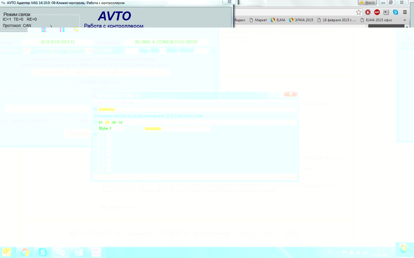

Спасибо Олег, но я не знаю кто это сделал, машина с рук и кто там что творил не знаю. Знаю только что зумер ремней отключен, омыватель фар отключен. Единственный вариант вернуть стандартную кодировку климата VIN: XW8ZZZ4LEG000298, во вложении скрин климата.

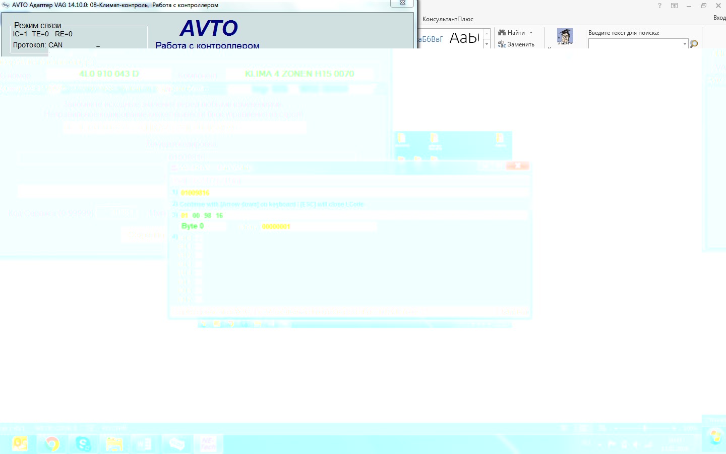

Олег спасибо, значит так, сегодня зашел в кодирование в байт 2 стоят галочки dit 3,4,7 в начале поставил 90, не помогло, далее я по очереди начал убирать и смотреть ошибку, так вот убрав галочку с 4 ошибка пропала и кодировка стала 01008816. Пока сохранил эту кодировку посмотрю на работу климата. Спасибо во вложении скрины кодировок.
Как ваше мнение по этой манипуляции?
- кодировка 1.png.jpg (222.08 KiB) Viewed 11520 times
