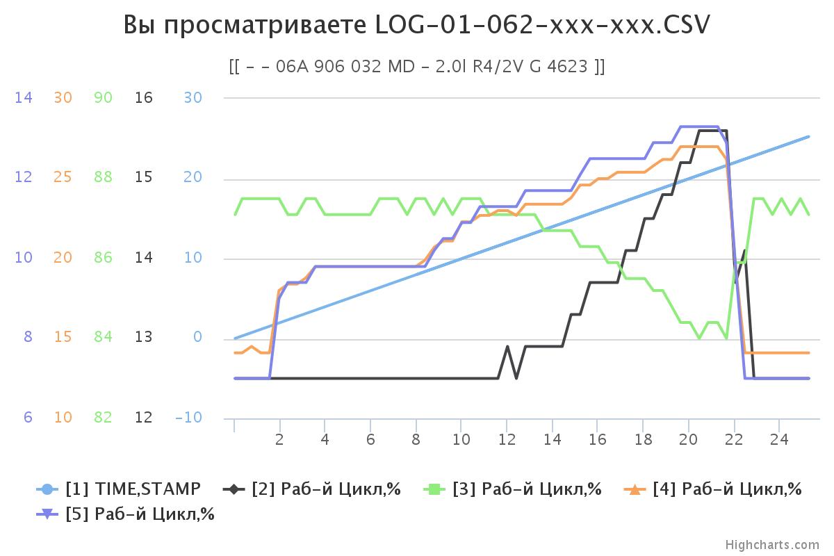

Смотрим канал 062 в VAG-COM:
На ХХ постепенно повышаю обороты до 4000, изменения потенциометров педали газа отображаются сразу (оранжевая и сиреневая линии на графике), изменений потенциометров ДЗ (зеленая и черная линии) не видно почти до 3000 об/мин.
Вопрос: умирает ДЗ?

Похоже, странно только что нет 17950/17579 ошибок.
