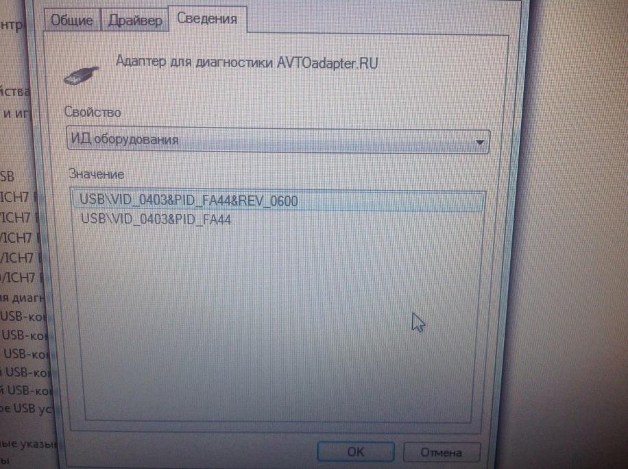

В то время были ещё и необновляемые адаптеры. Нужно знать какой у вас адаптер — обновляемый или нет, в зависимости от этого использовать программу.ребята! доброго времени суток.
покупал шнурок 11.11
перестал работать. говорит в нетбуке программа истекла. как оживить? что делать?
скачал 11.11.3 при установке антивирус (ESET), нашёл 2 вируса. я установку прекратил.
кто поможет???
Для этого осмотрите значения VID_xxxx и PID_yyyy в настройках драйвера адаптера.
Смотреть во вкладке Сведения, будет выглядеть так:
- vid pid.jpg (104.14 KiB) Viewed 2347 times
