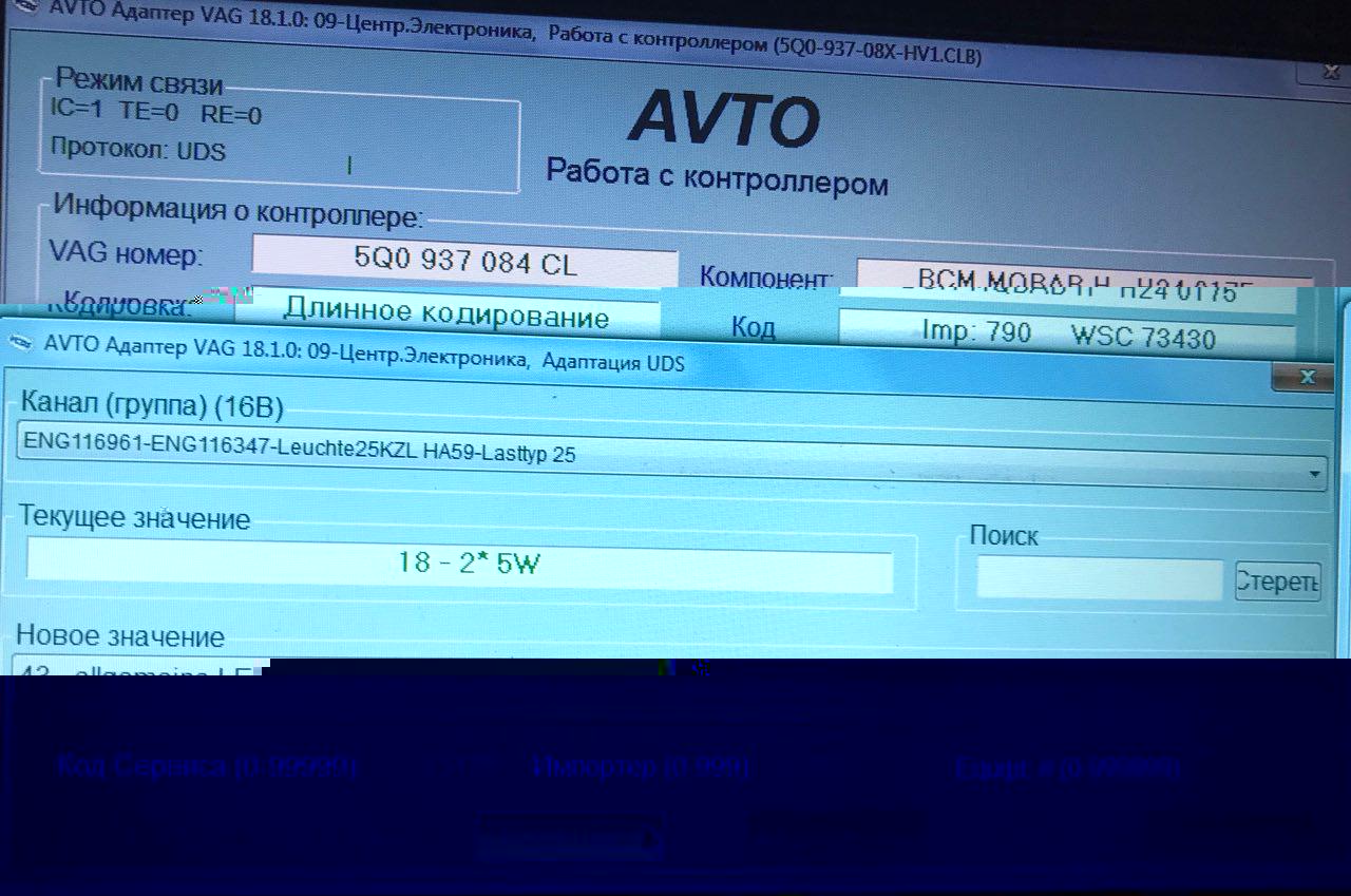

Имею в чём-то аналогичную проблему:
Заменил лампы накаливания на штатные светодиодные плафоны. Для адаптации пользовался аналогичной инструкцией.
В блоке Центр. электрики: Канал(группа) Leuchte25KZL HA59 Lasttyp 25: при изменении значения с "18" (2*5w) на "43" (allgemeine LED) при сохранении появляется предупреждение "Значение вне параметров" (могу ошибиться с точной формулировкой ошибки). Во вложении фото экрана перед сохранением (делал для себя, на всякий случай).
То же самое происходит при изменении со "100" на "127" в Leuchte25KZL HA59 Dimmwert AB 25.
Помогите, пж, разобраться, что делается не так? Готов повторить операцию с протоколированием и скринами, если нужно=)

- photo_2019-02-28_15-39-15.jpg (170.71 KiB) Viewed 8826 times

Есть ли какие-то ошибки по блоку?
Нужно что точно пишет программа.

Re: подсветка номерного знака Scoda Octavia A7
Postby seshar » 02 Mar 2019, 23:31
Повторил, и , о чудо! Кодировка записалась, хотя алгоритм действий я не менял. Вроде:)
Ошибка в блоке, как и ожидалось, была одна - по подсветке номера, но скопированный текст с ней я нечаянно затёр( Пардон...
Я распишу как это получилось, мало ли кому пригодится:
Заходим в блок "09 Центр. электроника",
Заходим в раздел "Логин-II - 16",
Ключ доступа - 31347 (как в подсказке),
Жмём Сохранить; Сообщение "Код доступа принят" - значит всё идет по плану)
Переходим в раздел "Адаптация - 10"
Вбиваем в окно поиска значение "25KZL", чтобы отфильтровать лишнее,
Сразу после разворачиваем строку "Канал (группа) (16В)" и выбираем значение "Leuchte25KZL HA59-Lasstyp 25"
Текущее значение - "18 - 2*5w" (на моём скрине уже перезаписанное)
Новое значение - "43 - allgemeine LED"
Жмём "Сохранить!" - "Да"
Сообщение "Контроллер принял запрос. Теперь снова считываем группу..." - Жмём "Ок"
Текущее значение установилось на - "43 - allgemeine LED"
Снова разворачиваем строку "Канал (группа) (16В)" и выбираем значение "Leuchte25KZL HA59-DimmwertAB 25"
Аналогичным образом меняем значение с текущего "100" на новое - "127", сохраняем.
Повторюсь, что на скринах у меня уже новые значения.
Проблема решена, всем спасибо)
