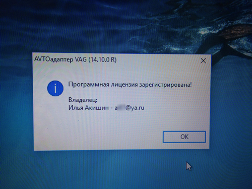

Проверил только что на себе, установил Win10, Автоадаптер 14.10, получил код активации, дождался ключа, внёс — вуа-ля, всё работает как и на других версиях Виндоуса. Не могу предположить в чём может быть засада.

все делаю точно так же, за исключением того, что шнур 10.6, так вот, после такого же окна, как у вас, что копия зарегестрированна, появляется окно, что не допускается изменение конфигурации оборудования. Попробую сейчас реестр очистить и переустановить. Установку от админа запускать?
Re: Win 10 и VCDS
Postby ilia2108 » 06 Aug 2015, 12:34
