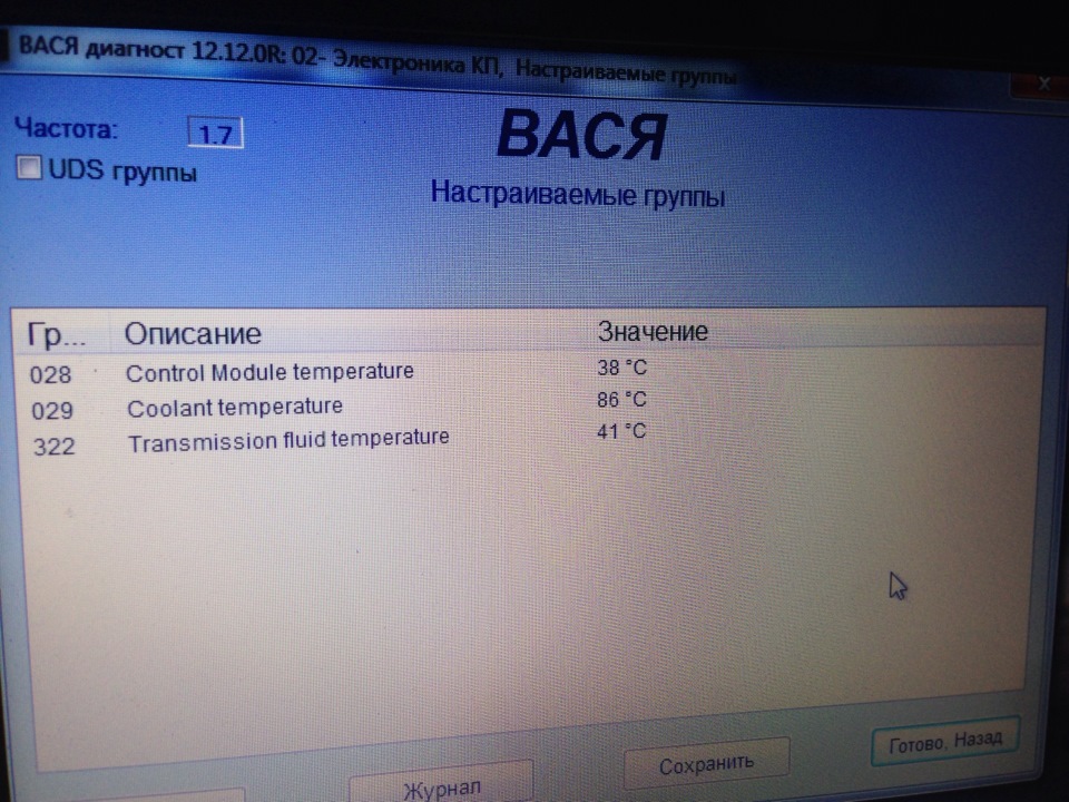

Добрый день,
Машина Audi Q5 (2010 года), версия программы 12.12.0
Задача определить температуру ATF.
Блоки измерения (08) в АКПП (02) недоступны, доступны, только новый вариант измерений.
По идеи температура ATF должна быть под кодом 322, но после длительного остывания (порядка 10 часов) в данном блоке показывалось, что температура 64 градуса.
температура модуля (28) | температура охлаждающей жидкости (29) | температура ATF (322)
24 | 24 | 64
33 | 96 | 75
41 | 95 | 85
59 | 93 | 101
67 | 95 | 109
75 | 93 | 117
82 | 94 | 125
88 | 94 | 130
88 | 94 | 131
-- по всей видимости идет неверная расшифровка данных.
Помогите правильно расшифровать.
Проблема с определением температуры ATF

Видимо реальная информация о температуре находится в каком-то другом из каналов, а это значение может быть прямое значение с датчика, например его сопротивление, если он так работает.
Ищите схожие по названию каналы.

Прошелся глазами по почти 1000 кодам - ничего похожего больше нет.
Вот еще что нашел на просторах интернета (вложение) так что вроде правильная группа.
- 96b01f4s-960.jpg (202.74 KiB) Viewed 2113 times

Напишите на labels@avtoadapter.ru с описанием и приложите полный автоскан, проверим.

написал.. пока тишина..

Есть мысли как решить эту проблему?

Ждите, мы проверим, есть ли ошибка в лейбле и ответим на ваше письмо.Есть мысли как решить эту проблему?

ничего не получил на почту...
удалось выяснить в чем проблема?

Видимо, ещё в процессе решения. К обновлению программы постараемся сделать.ничего не получил на почту...

Ну хотя бы сориентируйте по срокам...
