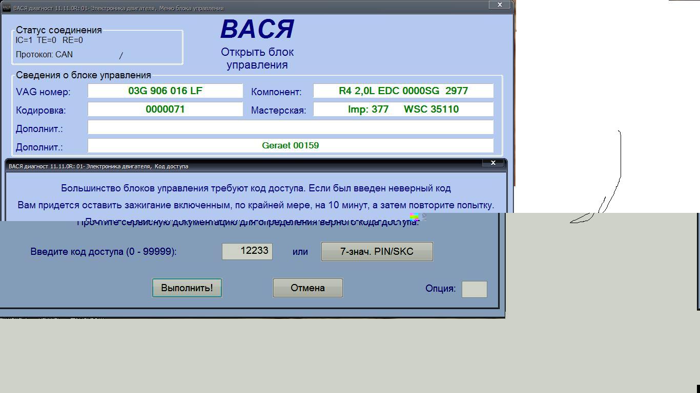

Подскажите если кто знает почему на wv caddy 2.0 двигатель BST подключится к автомобилю можно только через полчаса работы двигателя.Если пытаешься войти сразу после того как завел авто пишет ошибка 37.Когда вошел в адаптацию (канал 02) и пытаешься изменить 8260 на 8290 после нажатия тест новое значение не сохраняется.

А можно скриншот, что за ошибку и что выдает ее?Подскажите если кто знает почему на wv caddy 2.0 двигатель BST подключится к автомобилю можно только через полчаса работы двигателя.Если пытаешься войти сразу после того как завел авто пишет ошибка 37.Когда вошел в адаптацию (канал 02) и пытаешься изменить 8260 на 8290 после нажатия тест новое значение не сохраняется.
Что за значение это? Что должно менять? Какой ВАГ-номер блока?

Скриншот вышлю позже .Эту ошибку выдает когда в группе 01(электроника двигателя) вводишь логин 12233 чтобы войти в адаптацию.Пишет код доступа не принят ошибка 37 .После того как машина поработает 30минут код доступа принимается но в адаптации новые значения не сохраняются.
Нужно в канале 02(обороты холостого хода) увеличить обороты.
Нужно увеличить базовое значение 8260 но новое значение 8290 не сохраняется.
vag номер 03G906016LF

Блин, ни описания нет на этот блок и не могу найти даже хотя бы эту информацию - откуда там 12233 логин и пр..Скриншот вышлю позже .Эту ошибку выдает когда в группе 01(электроника двигателя) вводишь логин 12233 чтобы войти в адаптацию.Пишет код доступа не принят ошибка 37 .После того как машина поработает 30минут код доступа принимается но в адаптации новые значения не сохраняются.
Пока не знаю что сказать, а для чего увеличивать ХХ ?

Postby revo » 24 Jan 2012, 23:48
- caddy2.JPG (102.79 KiB) Viewed 5307 times
- caddy1.JPG (108.33 KiB) Viewed 5307 times
В адаптации в канале 02 должны быть обороты холостого хода но если смотреть на значения этого канала они не похожи на значения которые должны там быть.Поменять и сохранить ничего не возможно в других каналах все меняется и сохраняется.Похоже что это не тот канал.
В этой машине плавают обороты и немного колбасит двигатель но при оборотах 900 все выравнивается.Вагком не видит ни одной ошибки .

Я бы дыры на впуске искал и диагностировал механическую часть.caddy2.JPGcaddy1.JPGВысылаю скриншоты
Но ! Это точно не тот канал. 8192 очень похоже на значение с какими-то опциями (набор). Но расшифровок пока на этот мотор нет.
