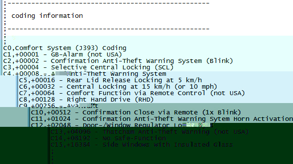

Postby Александр Юрьев » 25 Dec 2011, 20:07
Посмотри, здесь все написано.
- Snapshot005.jpg (197.25 KiB) Viewed 4517 times

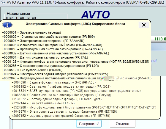

Re: подтверждение звуком о постановки на охрану
Postby Александр Юрьев » 27 Dec 2011, 19:16
Добрый вечер! Попробуй к твоей кодировке блока комфорта добавить 01024. Должно получиться.
- Snapshot225.jpg (198.99 KiB) Viewed 4475 times
Postby Александр Юрьев » 28 Dec 2011, 09:57
Добрый день! Пришли мне LBL файл, который у тебя подключается при опросе блока комфорта, может, я не тот файл смотрю
Postby Рафаэль » 04 Jan 2012, 18:13
а где взять этот файл? vag-com 311
Postby Александр Юрьев » 04 Jan 2012, 21:57
В программе которая работает с твоим шнурком, в папке Labels находятся все lbl файлы.а где взять этот файл? vag-com 311
