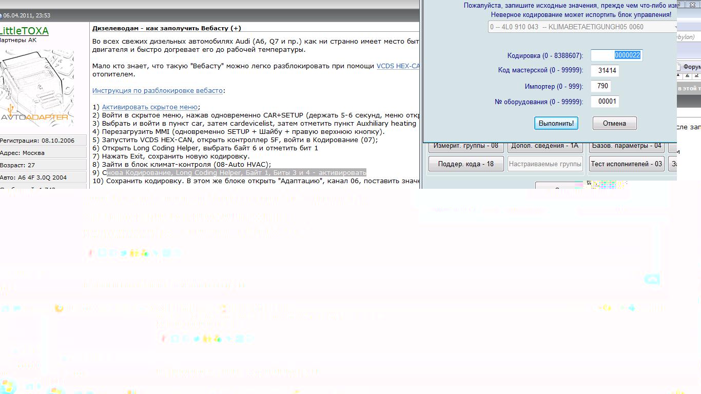

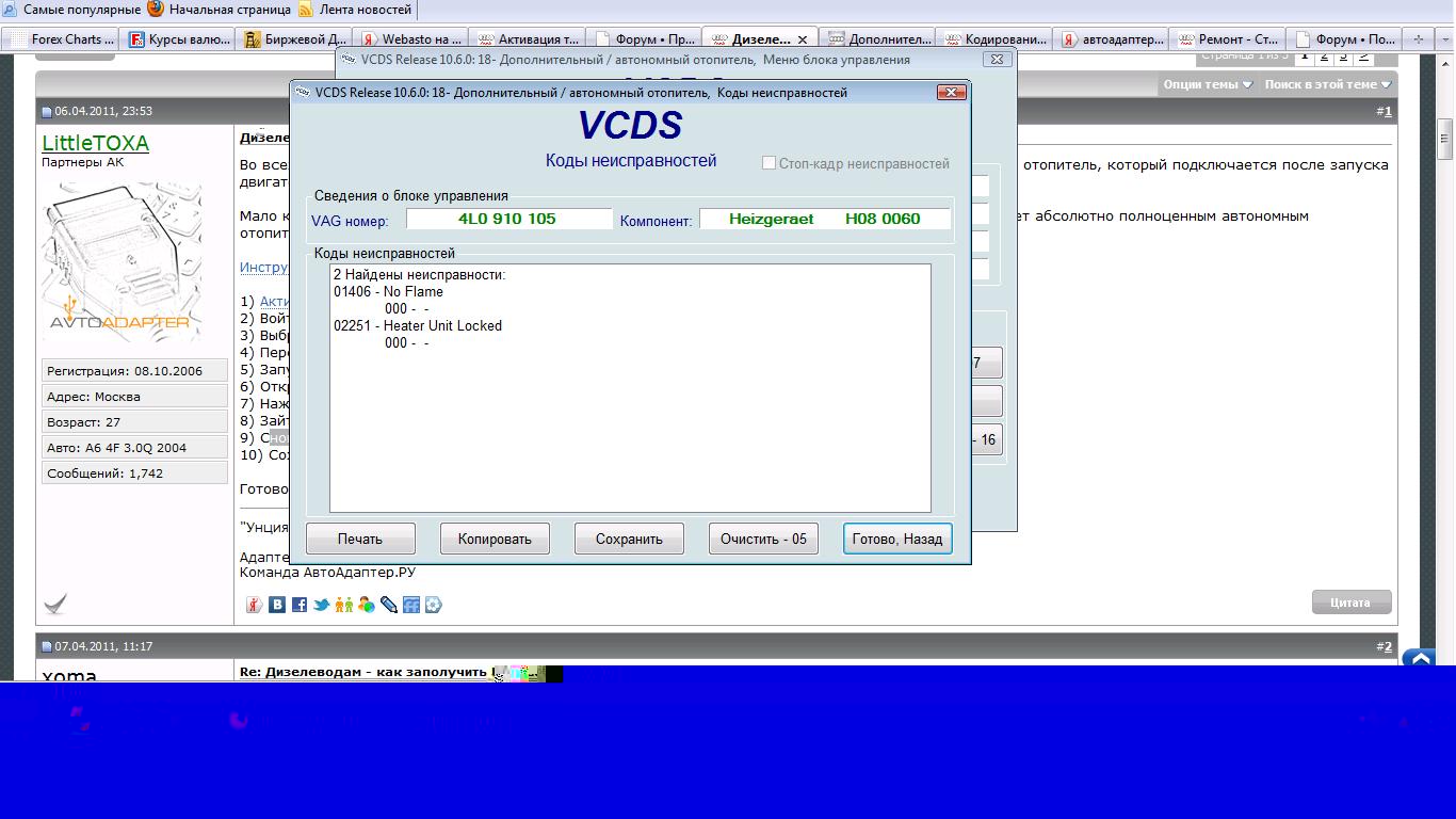

Уважаемые форумчане! Хотел активировать вебасто чтобы можно было включать по таймеру но ничего не вышло.В программе не отражаются такие пункты меню как в инструкции по активации вебасто. Машина 2006г, 3.0D И ещё выскакивает блокировка вебасто может кто сталкивался с данной проблемой.
- вебасто.jpg (190.84 KiB) Viewed 3949 times

В Вашей машине делайте так:
Входите в ЭБУ вебасто, кнопка Адаптация, канал 007 сохранить единицу новым значением и стереть ошибки.

Postby Леонид » 10 Nov 2011, 12:13
Леонид,
Входите в ЭБУ вебасто, кнопка Адаптация, канал 007 сохранить единицу новым значением и стереть ошибки.[/quote]
Антон,добрый день. Поставил единицу новым значением но ошибки не стираются. Может ещё есть какой то способ?

Postby Linc » 25 Nov 2011, 14:41
Сначала необходимо стереть все ошибки, а уже потом активировать вебасто. Как показывает практика, при наличии ошибок она не активируется. А в остальном все так и есть. 18 блок, 07 канал, вводим 1.
