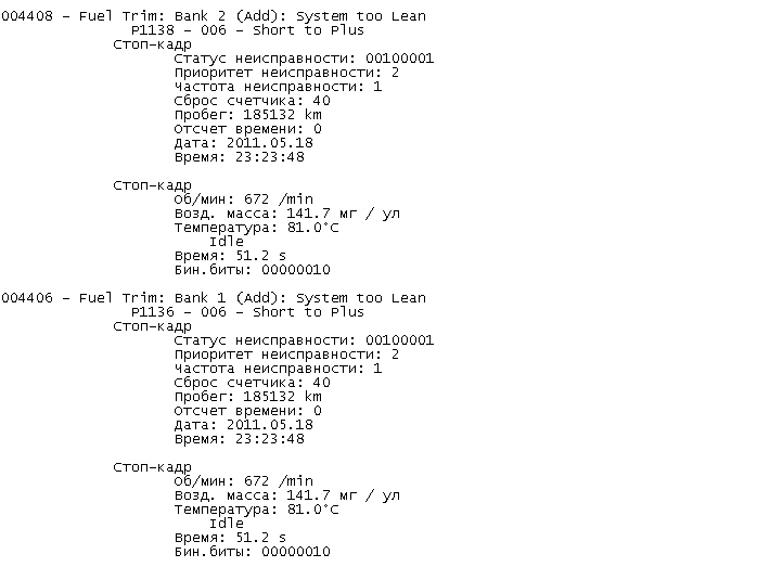

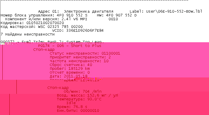

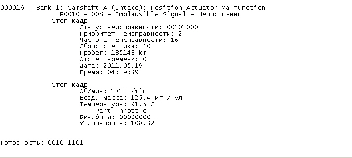

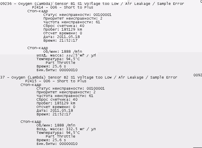

Дорого времени суток! Помогите пожалуйста разобраться с ошибками по двигателю.
Подскажите что и где нужно лечить?
А самое главное, что необходимо лечить в первую очередь? С чего начать? :?
За ранее благодарен! Александр.

Nemo
Posts: 2
Joined: 29 May 2011, 20:47
Re: Помогите разобраться с ошибками по двигателю
Postby Nemo » 29 May 2011, 23:37
Начинать надо всегда с осмысления и проверки ошибки с наименьшим числовым значением. В вашем случае это: "Ряд 1: сбой в работе регулятора фаз газораспределения". А это может в свою очередь привести к неправильному алгоритму работы ЭБУ в данных условиях(обеднение смеси путём уменьшения времени впрыска топлива).
Вот, собсна, переводы кодов ошибок в порядке со скана:
P0174 Ряд 2, система определения параметров топливо-возд.смеси: смесь слишком
бедная.
P2414 Ряд 1-зонд 1: слишком низкое напряжение/негерметичность.
P2415 Ряд 2-зонд 1: слишком низкое напряжение/негерметичность.
P1138 Ряд 2, адаптация смеси (на холостом ходу): переобеднение смеси в системе.
P1136 Ряд 1, адаптация смеси (на холостом ходу): переобеднение смеси в системе.
P0010 Ряд 1: сбой в работе регулятора фаз газораспределения
