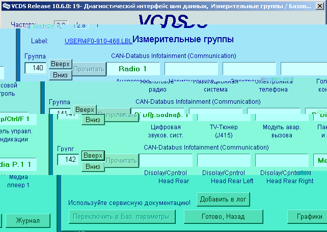

Postby Александр Юрьев » 15 May 2011, 16:32
Добрый день! Перевел lbl файл, Диагностический интерфейс шин данных и сделал скрины. Может кому пригодится?! Если что не так перевел, поправляйте, пишите!
- Snapshot973.jpg (172.82 KiB) Viewed 2756 times

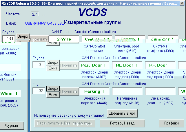

- Snapshot974.jpg (213.42 KiB) Viewed 2755 times

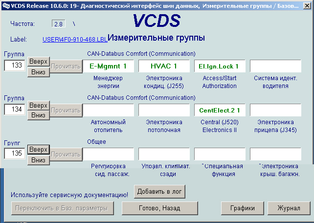

- Snapshot975.jpg (219.35 KiB) Viewed 2755 times

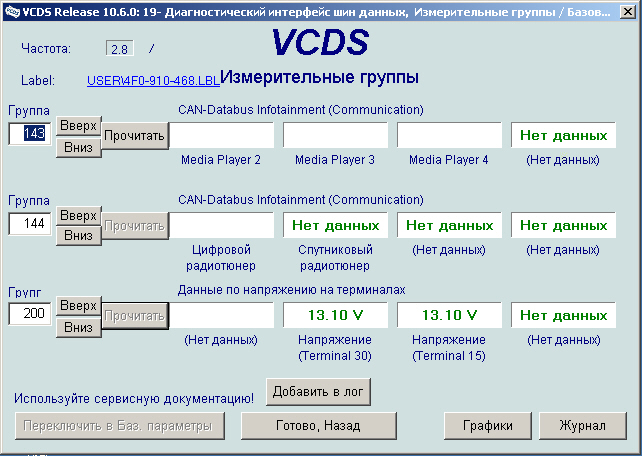

- Snapshot976.jpg (191.54 KiB) Viewed 2755 times

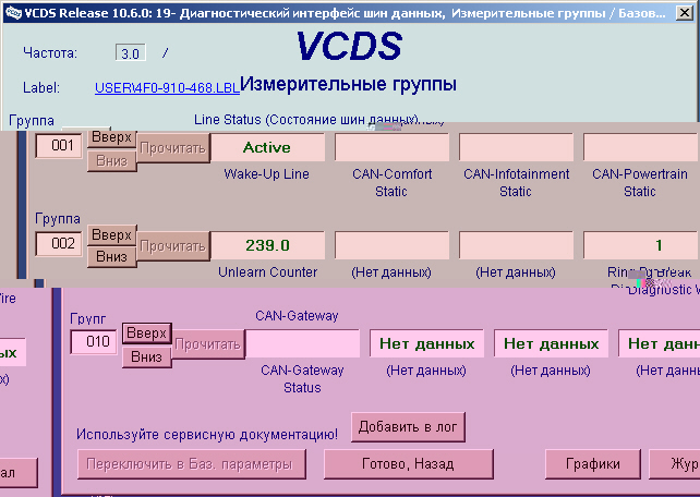

- Snapshot977.jpg (197.09 KiB) Viewed 2755 times

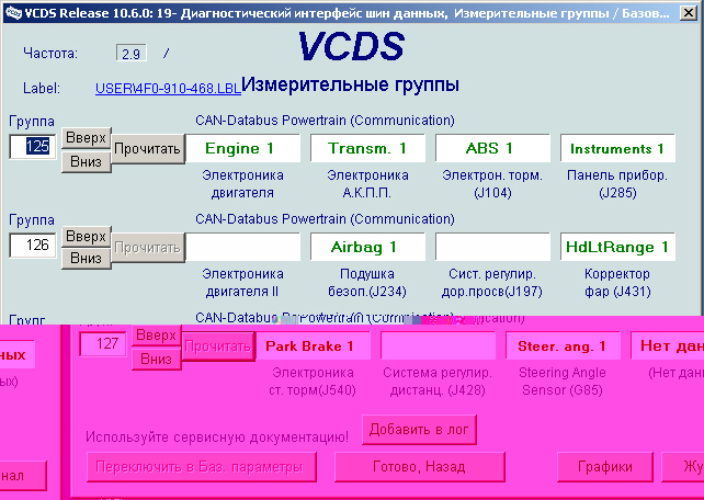

- Snapshot978.jpg (195.75 KiB) Viewed 2755 times
