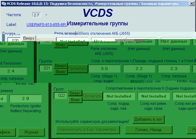

Добрый день! Перевел lbl файл, Подушка безопасности и сделал скрины. Может кому пригодится?! Если что не так перевел, поправляйте, пишите!
- Snapshot966.jpg (226.53 KiB) Viewed 2611 times

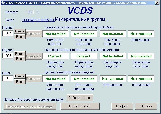

- Snapshot967.jpg (215.2 KiB) Viewed 2610 times

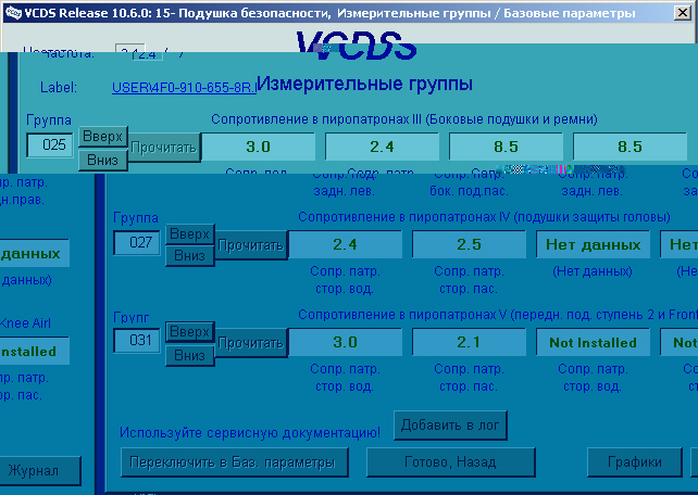

- Snapshot968.jpg (220.42 KiB) Viewed 2610 times

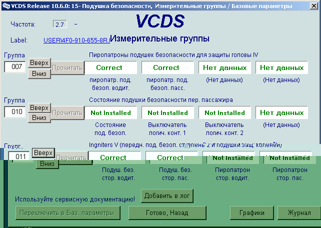

- Snapshot969.jpg (218.98 KiB) Viewed 2610 times

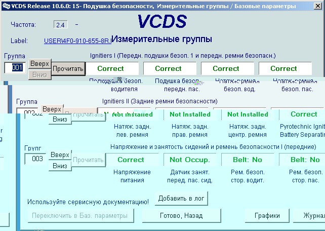

- Snapshot970.jpg (209.31 KiB) Viewed 2610 times

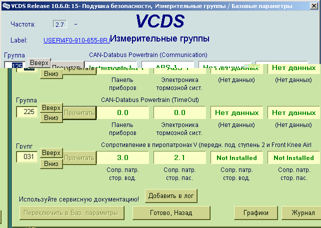

- Snapshot971.jpg (207.82 KiB) Viewed 2610 times
