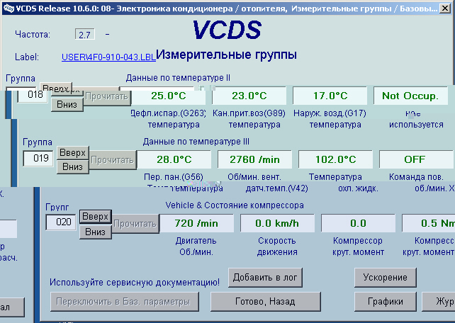

Postby Александр Юрьев » 15 May 2011, 10:42

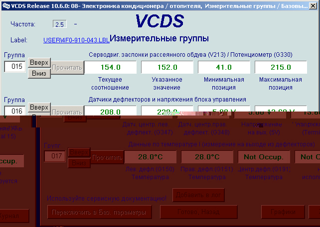

Добрый день! Перевел lbl файл, Электроника кондиционера / отопителя и сделал скрины. Может кому пригодится?! Если что не так перевел, поправляйте, пишите!
- Snapshot933.jpg (211.6 KiB) Viewed 3173 times

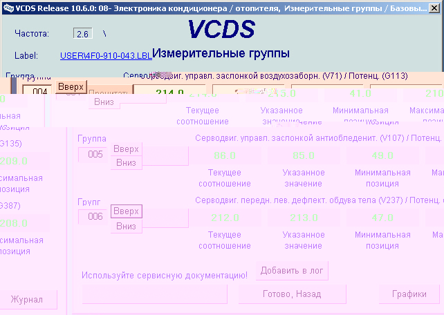

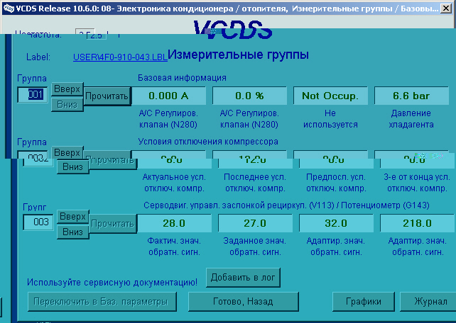

Postby Александр Юрьев » 15 May 2011, 10:43
- Snapshot934.jpg (214.94 KiB) Viewed 3172 times

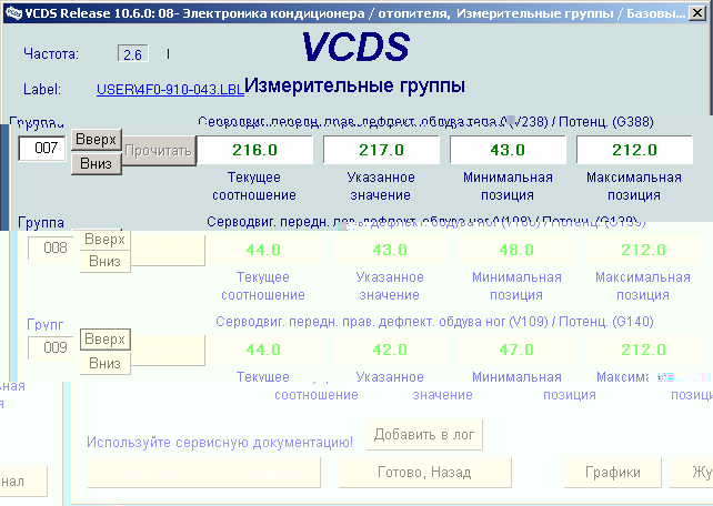

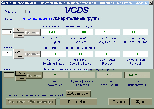

- Snapshot935.jpg (213.85 KiB) Viewed 3172 times

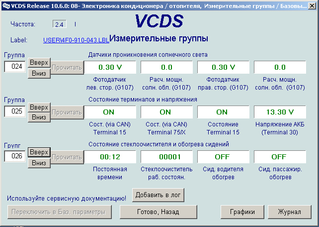

Postby Александр Юрьев » 15 May 2011, 10:44
- Snapshot936.jpg (213.19 KiB) Viewed 3172 times

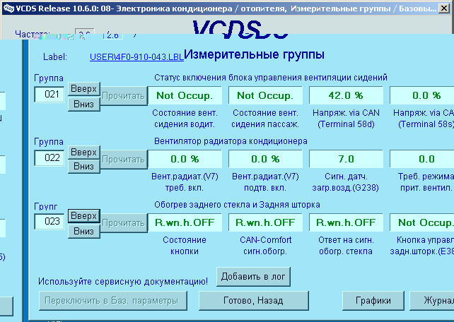

Postby Александр Юрьев » 15 May 2011, 10:45
- Snapshot937.jpg (229.66 KiB) Viewed 3172 times

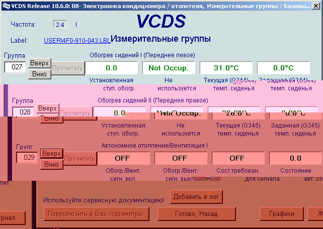

- Snapshot938.jpg (212.84 KiB) Viewed 3172 times
