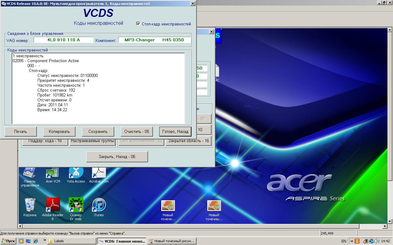

Приветствую! возникла такая проблема, товарищ установил mp3 changer штатный (старый сломался), когда поставил, оказалось, что надо его прописать, т.к. играл с заиканием, при считывании шнурком 10.6 выдал Protection Component. Как победить?
- 33.jpg (135.26 KiB) Viewed 2621 times

Только дилер это может сделать, насколько я знаю. Причем нужно быть уверенным, что блок установленный не снят с какой-то угнанной машины. Пробивается при активации по всем базам (интерпол и пр.).Приветствую! возникла такая проблема, товарищ установил mp3 changer штатный (старый сломался), когда поставил, оказалось, что надо его прописать, т.к. играл с заиканием, при считывании шнурком 10.6 выдал Protection Component. Как победить?

И это касается всех блоков аудио видеосистемы? Это только в Audi или везде так?Если да, то фигово, т. к. для этих целей приобретал у вас шнурок и говорили, что можно прописывать блоки.

Это конкретно блоки систем MMI, которые некоторые реально прописать самостоятельно, некоторые - только у дилера. По чейнджеру и основному блоку (CAN Gateway) информация только такая, что у дилера..И это касается всех блоков аудио видеосистемы? Это только в Audi или везде так?Если да, то фигово, т. к. для этих целей приобретал у вас шнурок и говорили, что можно прописывать блоки.
Попробуйте кодировки проверить центрального блока MMI, возможно там где-то надо указать "mp3" ?
