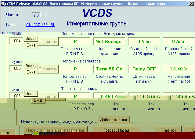

Postby Александр Юрьев » 09 Apr 2011, 20:18
Добрый день! Перевел lbl файл, Электроника АКПП и сделал скрины. Может кому пригодится?! Если что не так перевел, поправляйте, пишите!
- Snapshot526.jpg (221.39 KiB) Viewed 2582 times

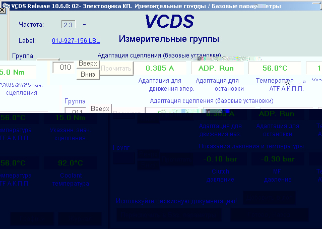

- Snapshot527.jpg (196.15 KiB) Viewed 2581 times

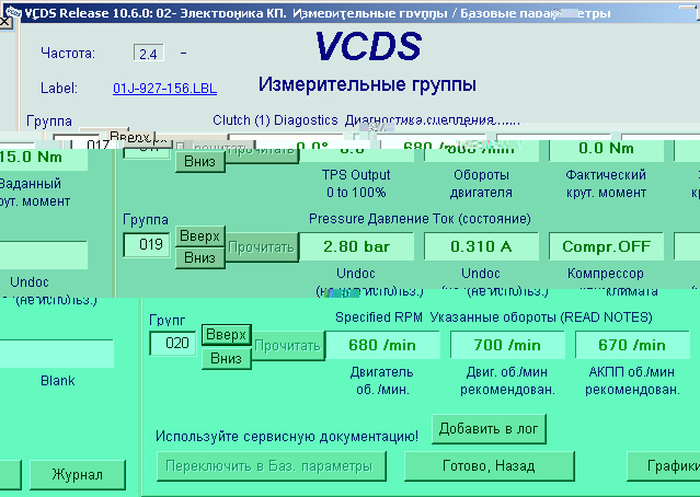

- Snapshot528.jpg (190.41 KiB) Viewed 2581 times

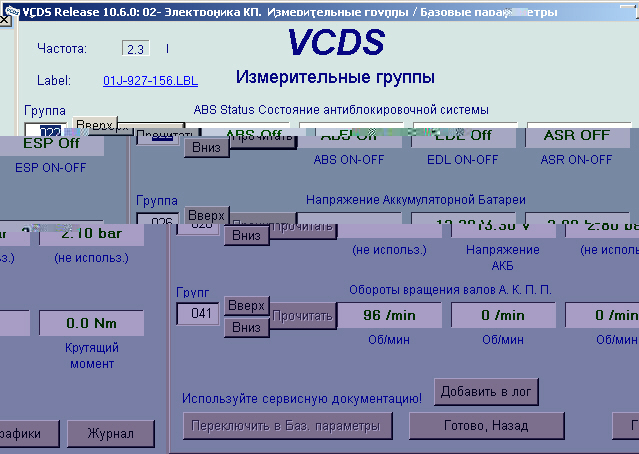

- Snapshot530.jpg (210.17 KiB) Viewed 2581 times

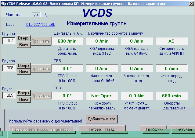

- Snapshot531.jpg (199.2 KiB) Viewed 2581 times

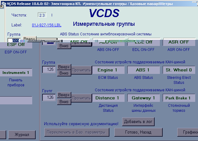

- Snapshot533.jpg (182.34 KiB) Viewed 2581 times
