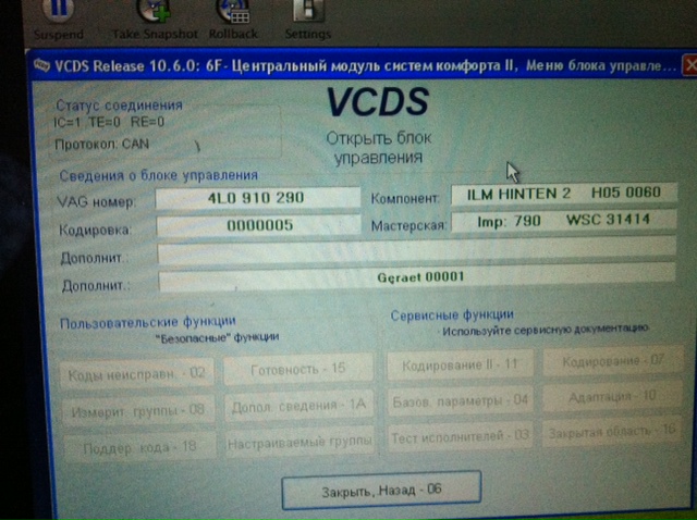

Re: Отключение задней щетки
Postby kotofei7575 » 12 Apr 2011, 19:59
В кодировке блока Комфорта нужно изменить цифры. Номер блока нужен, найду точнееПодскажите ,как отключить заднюю щетку при включенной задней передаче на AUDI Q7
Postby LittleTOXA » 15 Apr 2011, 11:55

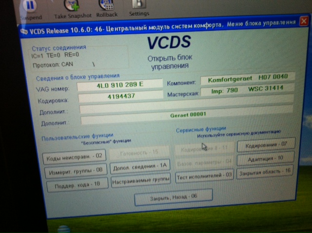

А можно тоже самое, но Блока комфорта, а не его II-го модуляВ кодировке блока Комфорта нужно изменить цифры. Номер блока нужен, найду точнееПодскажите ,как отключить заднюю щетку при включенной задней передаче на AUDI Q7
Postby kotofei7575 » 24 Apr 2011, 01:12

Postby LittleTOXA » 25 Apr 2011, 13:56
[/quote]А можно тоже самое, но Блока комфорта, а не его II-го модуля
Оттлично, заходим в Адаптацию.
Там 4 первых канала, каждый отвечает за настройки при использовании определенного ключа.
Если твой, скажем, "первый", то в 1м канале меняем, 2й - во втором и пр. Можно во всех 4х для гарантии сменить циферки.
Далее. В 1х 4х каналах кодировки. Чтобы отключить задний дворник, нужно вычитать 256 из имеющегося числа.
Тренируйся, пиши!
