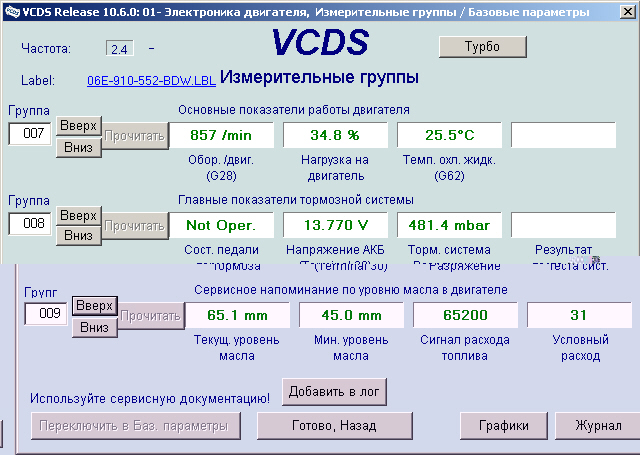

Postby Александр Юрьев » 03 Apr 2011, 20:58

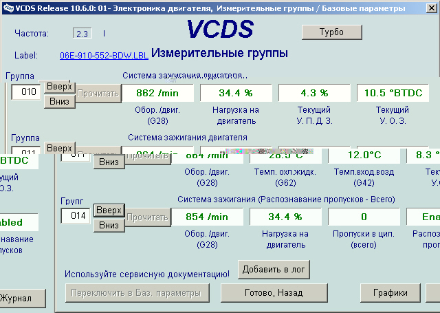

Добрый день! Долгое время искал в сети lbl файл описание для моего двигателя, но так нигде и не нашел. Поэтому сам написал и перевел lbl файл, Электроника двигателя BDW 2,4 (177л.с.) и сделал скрины. Может кому пригодится?! Если что не так перевел, поправляйте, пишите! Буду рад любым замечаниям, исправлюсь! В конце этого файла я прикрепил архивы с переведенными мной lbl файлами различных контроллеров установленных на моем авто.
- Snapshot454.jpg (210.92 KiB) Viewed 7998 times

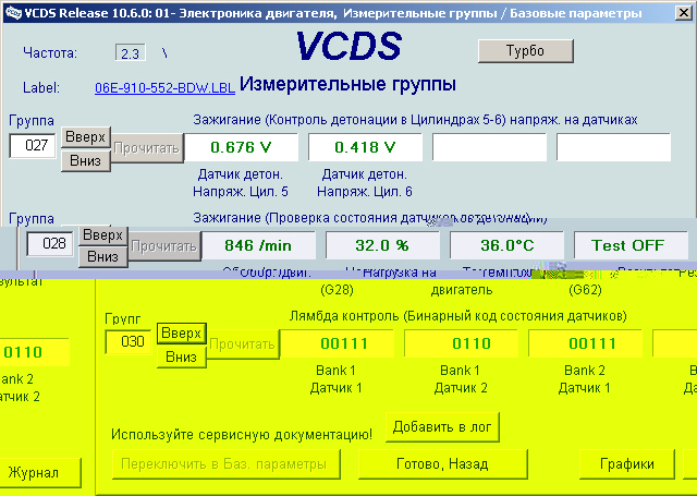

Re: Перевод lbl файла Электроника двигателя BDW 2,4 (177 л.с

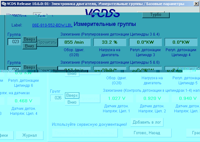

- Snapshot455.jpg (210.7 KiB) Viewed 7997 times

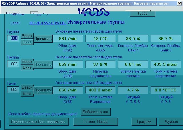

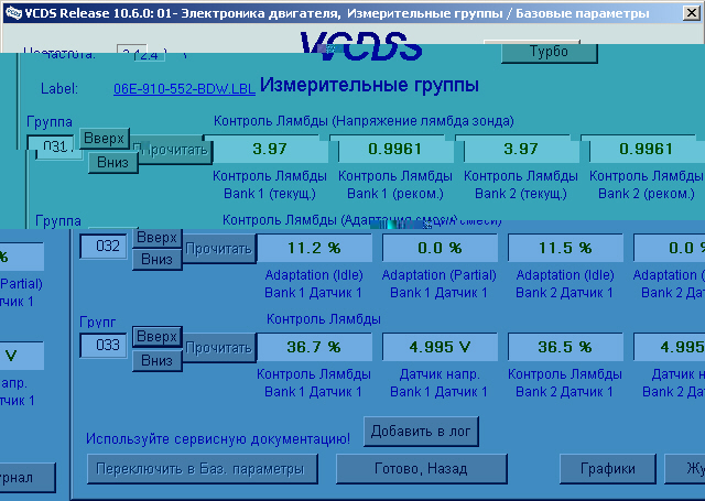

Postby Александр Юрьев » 03 Apr 2011, 20:59
- Snapshot456.jpg (200.37 KiB) Viewed 7997 times

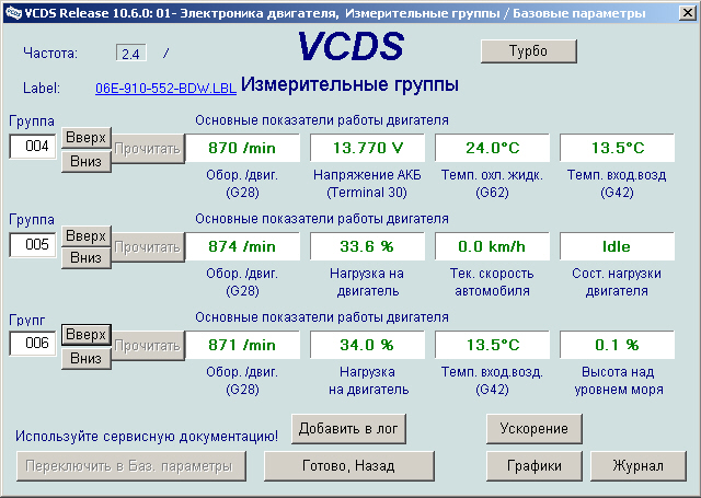

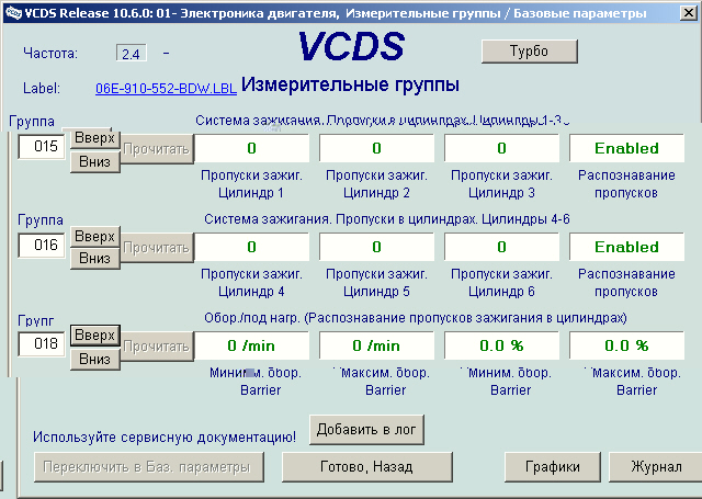

- Snapshot457.jpg (200.73 KiB) Viewed 7997 times

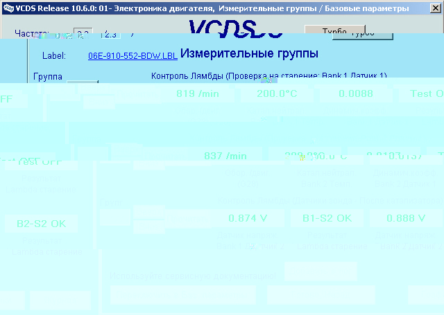

Postby Александр Юрьев » 03 Apr 2011, 21:00
- Snapshot458.jpg (211.64 KiB) Viewed 7997 times

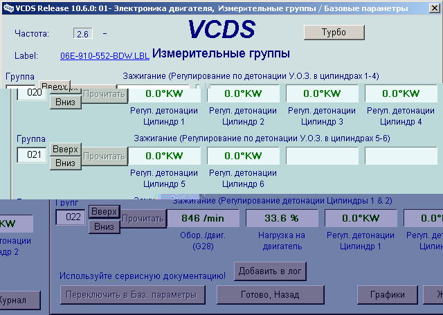

Postby Александр Юрьев » 03 Apr 2011, 21:01
- Snapshot459.jpg (214.74 KiB) Viewed 7997 times
