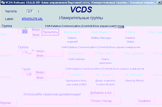

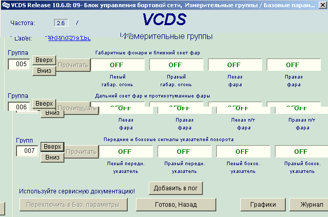

Добрый день! Перевел lbl файл, Блока управления бортовой сети и сделал скрины. Может кому пригодится?! Если что не так перевел, поправляйте, пишите!

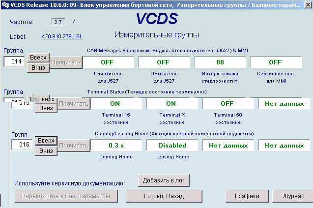

- Snapshot249.jpg (167.77 KiB) Viewed 3886 times

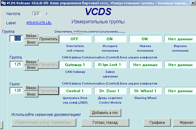

- Snapshot250.jpg (169.33 KiB) Viewed 3886 times

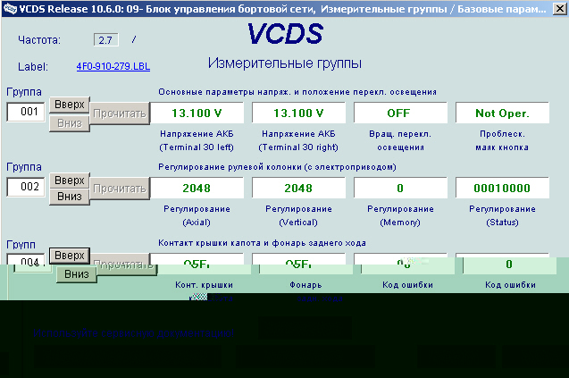

- Snapshot251.jpg (176.55 KiB) Viewed 3886 times

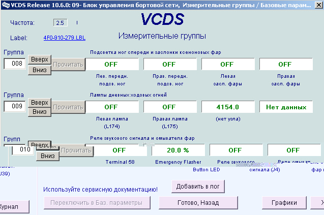

- Snapshot252.jpg (175.22 KiB) Viewed 3886 times

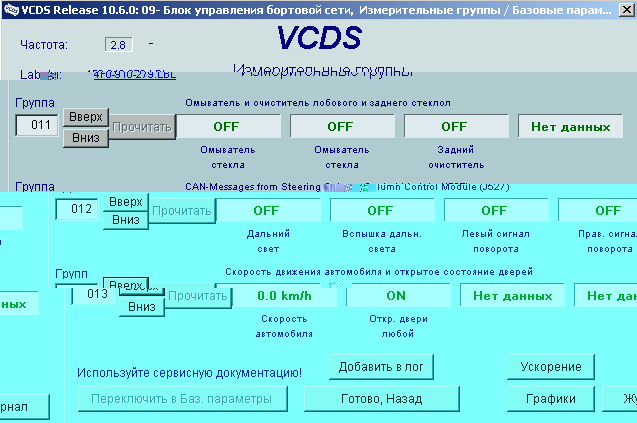

- Snapshot253.jpg (169.86 KiB) Viewed 3886 times
