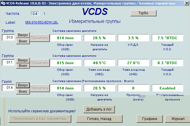

Postby Александр Юрьев » 18 Mar 2011, 07:12
Антон, добрый день! Я написал LBL файл для двигателя BDW. Правда некоторые параметры не могу подписать , не понимаю что за данные, поэтому выкладываю скрины по моему двигателю. А вы посмотрите, и подкорректируйте меня , если что не так сделал!
За ранее благодарен, Александр.
Re: Помогите с недостающими lbl файлами
Postby Александр Юрьев » 18 Mar 2011, 21:48
Посмотрите, что получилось.
- Snapshot034.jpg (176.8 KiB) Viewed 4176 times

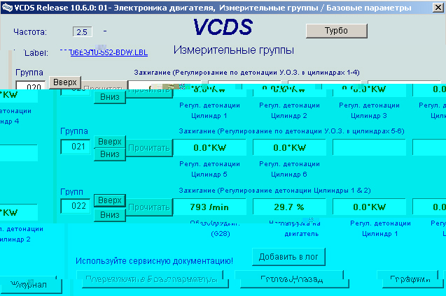

Postby Александр Юрьев » 18 Mar 2011, 21:52
пишите и поправляйте! Если не так.
- Snapshot035.jpg (177.83 KiB) Viewed 4175 times

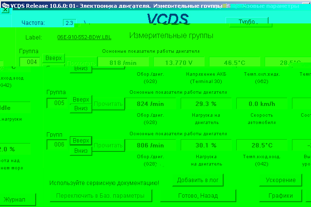

Postby Александр Юрьев » 18 Mar 2011, 21:53
Не могу без комментариев отправлять
- Snapshot036.jpg (179.65 KiB) Viewed 4174 times

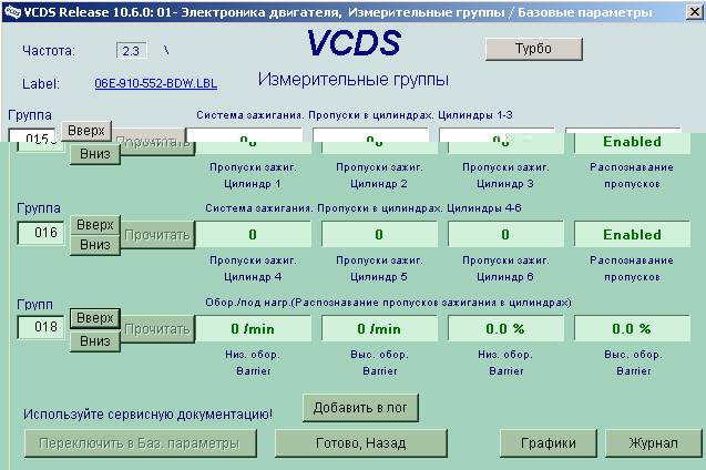

Postby Александр Юрьев » 18 Mar 2011, 21:55
- Snapshot037.jpg (180.46 KiB) Viewed 4173 times

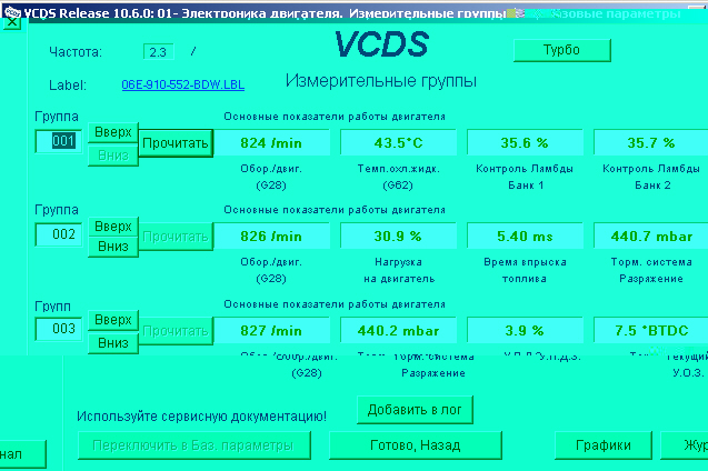

Postby Александр Юрьев » 18 Mar 2011, 21:56
- Snapshot039.jpg (183.7 KiB) Viewed 4173 times
