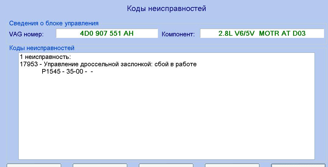

Всем привет. Притащили фольца Б5 америка,2.8 с очень мутной историей. Сначала у предыдущего владельца она глохла, потом не завелась совсем. Нынешний хозяин купил что было и решил видимо от нечего делать перебрать движок. Итог........крутит не заводиться. Внимательный осмотр всего этого хозяйства.........Вроде всё на месте,компрессия,давление топлива,ваакум................и т.д.
Вешаю диагнозу........ Куча мусора,подчищаю, сморим далее. смотрим в низ. Лезу к дросселю Чист,опорные 5v есть проводка в норме,нарушений как-бы нет Но смутило то что на одном пину висят 11v это нормально???????
Подкинуть дроссель возможности нет. И может ли дроссель садить запуск????????? Спасибо.

По какой-то причине не реагирует на команды мозга. Адаптацию делали?Всем привет. Притащили фольца Б5 америка,2.8 с очень мутной историей. Сначала у предыдущего владельца она глохла, потом не завелась совсем. Нынешний хозяин купил что было и решил видимо от нечего делать перебрать движок. Итог........крутит не заводиться. Внимательный осмотр всего этого хозяйства.........Вроде всё на месте,компрессия,давление топлива,ваакум................и т.д.

Postby Ромашишкин » 04 Mar 2011, 21:58
Антон починил уже но всёравно спасибо.
ПыСы.....Дросель наелся.........
