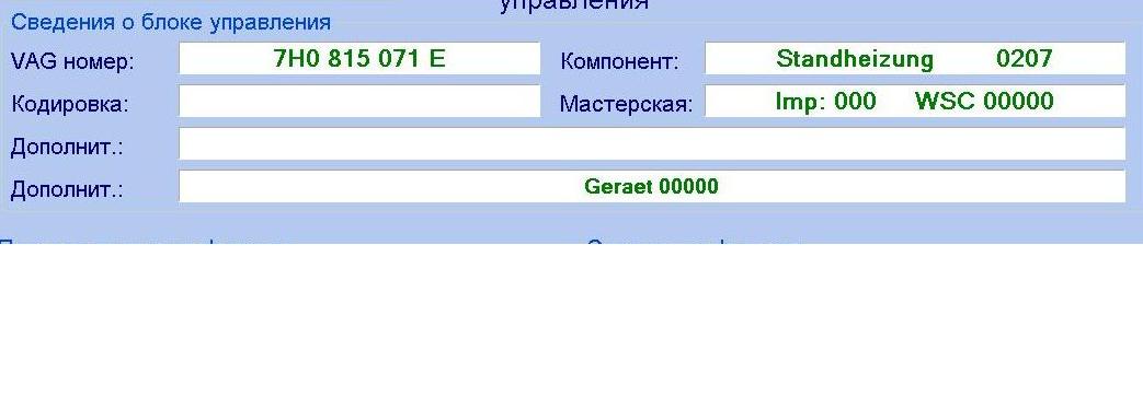

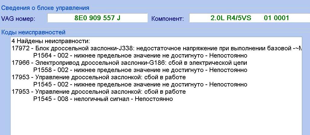

всем привет и с прошедшими. Ауди а4 неразгазовываеться, дроссель не поддаёться адаптации. Висят постоянно ошибки ,не труться, на фишке опорные 5v имеються, дроссель разбирался и проверялся не один раз. Немогу понять что делать дальше.
- 2.JPG (82.06 KiB) Viewed 2534 times
- 1.JPG (38.08 KiB) Viewed 2534 times

проверять провода другие к дросселю и блоку управления. Думаю так.всем привет и с прошедшими. Ауди а4 неразгазовываеться, дроссель не поддаёться адаптации. Висят постоянно ошибки ,не труться, на фишке опорные 5v имеються, дроссель разбирался и проверялся не один раз. Немогу понять что делать дальше.

Нашёл таки. Доп сига+4-ре микрореле садило всё по кану. Всем спасибо.проверять провода другие к дросселю и блоку управления. Думаю так.всем привет и с прошедшими. Ауди а4 неразгазовываеться, дроссель не поддаёться адаптации. Висят постоянно ошибки ,не труться, на фишке опорные 5v имеються, дроссель разбирался и проверялся не один раз. Немогу понять что делать дальше.
