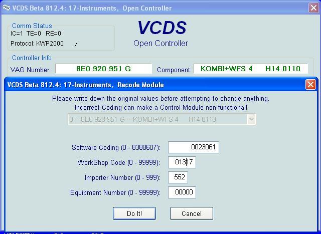

А как вЫключить это пиликание ремней на А4 (B7) ?

Нашел.

Ни фига не понял.Первые две цифры:
00 - нет доступного оборудования
01 - контроль износа тормозной колодки активен
02 - контроль ремня безопасности активен
04 - контроль опустошения бачка омывающей жидкости активен
Т.е., если необходимо, чтобы все три датчика были активны, то первые две цифры должны быть: 01+02+04=07
У меня, в отличие от сына, видать с математикой плохо.
Какие у меня первые 2 цифры должны стоять, если я хочу:
контроль ремня безопасности НЕактивен
По идее (если я правильно понимаю) цифры нужно ставить 01+00+04=05. Так?
Предположим что так, но у меня сейчас выставлены 01!
Следовательно это складывается из 01+00+00, то есть активен только контроль тормозной колодки!
А какого тада ремни пишчат?
- Instr.JPG (49.86 KiB) Viewed 7429 times

понято верно, там может быть еще страна на это влияет - есть страны где опции различные не отключаемы.Ни фига не понял.Первые две цифры:
