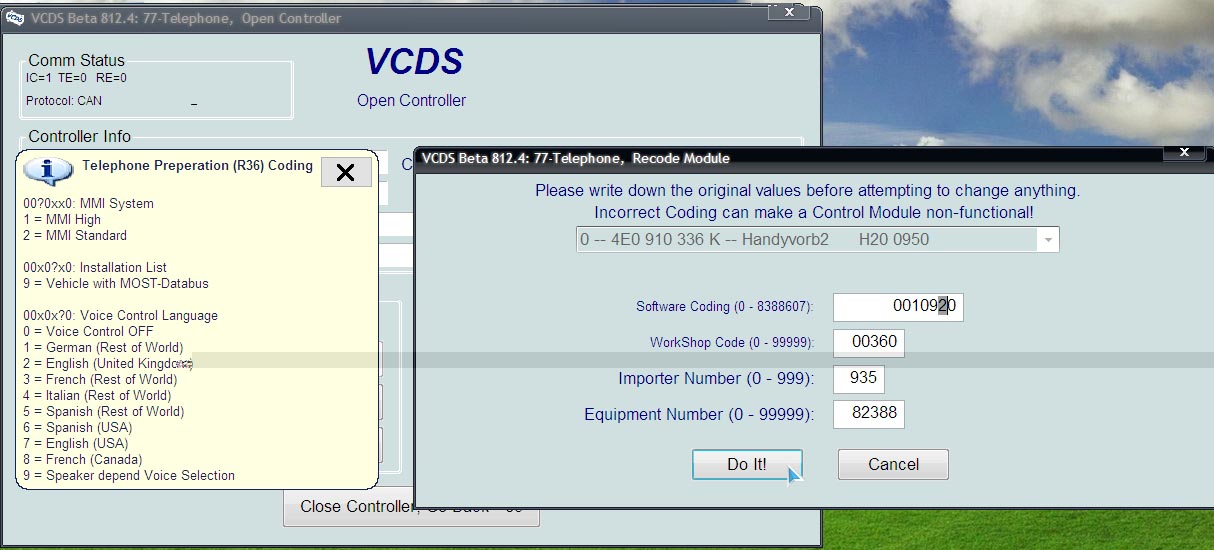

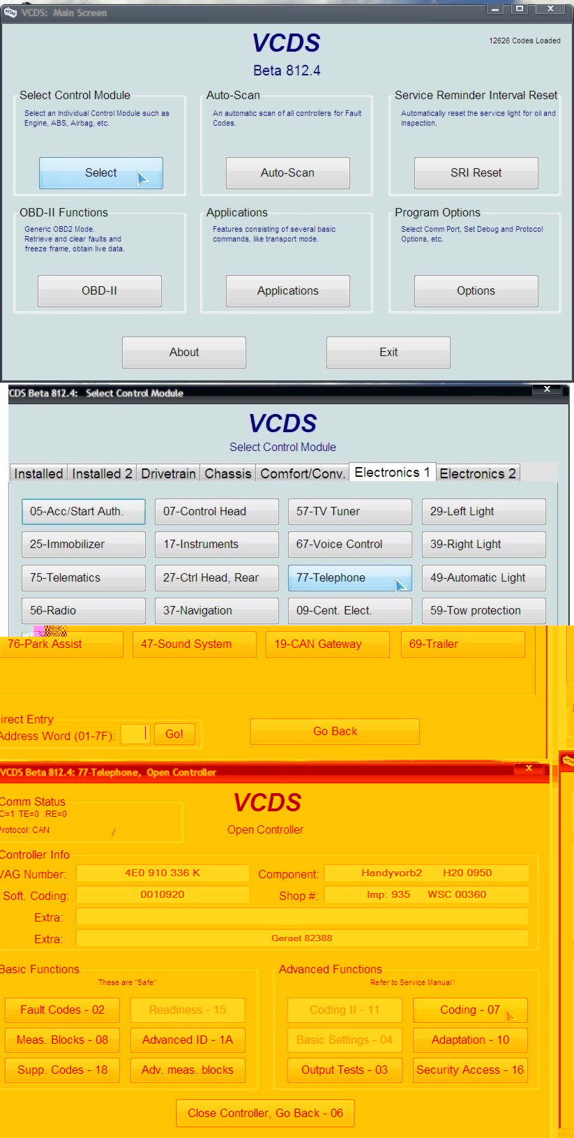

Имелась кнопка голосового набора на руле, при ее нажатии ничего не происходило, в опциях автомобиля голосовой набор не значился.
В результате нехитрых операций "тетенька" заговорила, жить стало веселее, ездить одному уже не так скучно :)
Тетенька то говорит есессно по английски, но все ее слова дублируются на экране ПО-РУССКИ!
