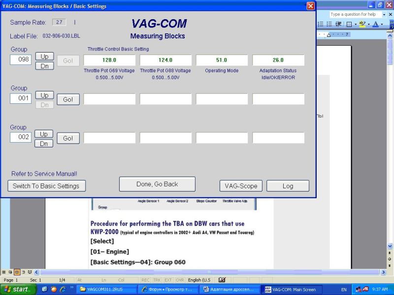

хочу сделать адаптацию дроссельной заслонки
говорит (Adaptation Status: Idle/OK/ERROR) ---( 26 ) ???
help, что делат далше? помогите его умереть
motor 1.6 AEE, golf3 1996
видернул штекер ДТОЖ. и вместо (coolant temp) виклучился (Air intake temp) -40 ??? как ето? для adaptation vag-com просит 85 градис?

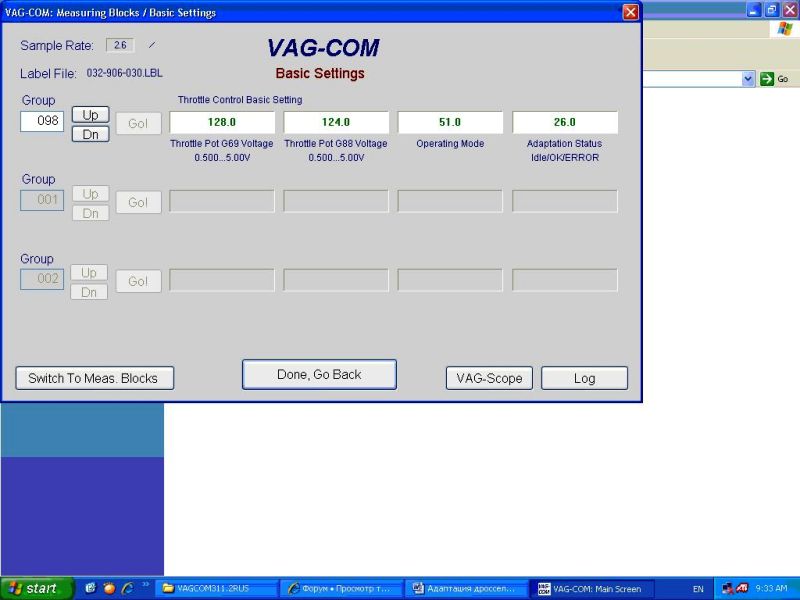

Postby aq1geo » 10 Jul 2010, 11:18
тотже самое (Basic Settings)

По всей видимости здесь описания из lbl-файла нужно не дословно понимать. Скажем, значение 26 в канале - оно же наверняка означает ОК. Если входишь в канал, значение меняется, цифры бегают, а потом выставляется - значит адаптация-то проводится и успешно. Тут от конкретного блока авто зависит сильно.

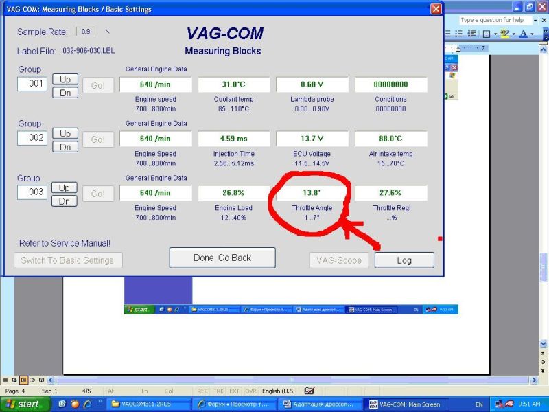

если адаптация- ok? так почему же (Throttle Angle) - 13.8?
он должен быть между 1.....7?

Postby sv39rus » 03 Aug 2010, 22:12
Механический износ приводного элемента.спасибо большое,
но:
Механическое подклинивание заслонки из за грязи.
