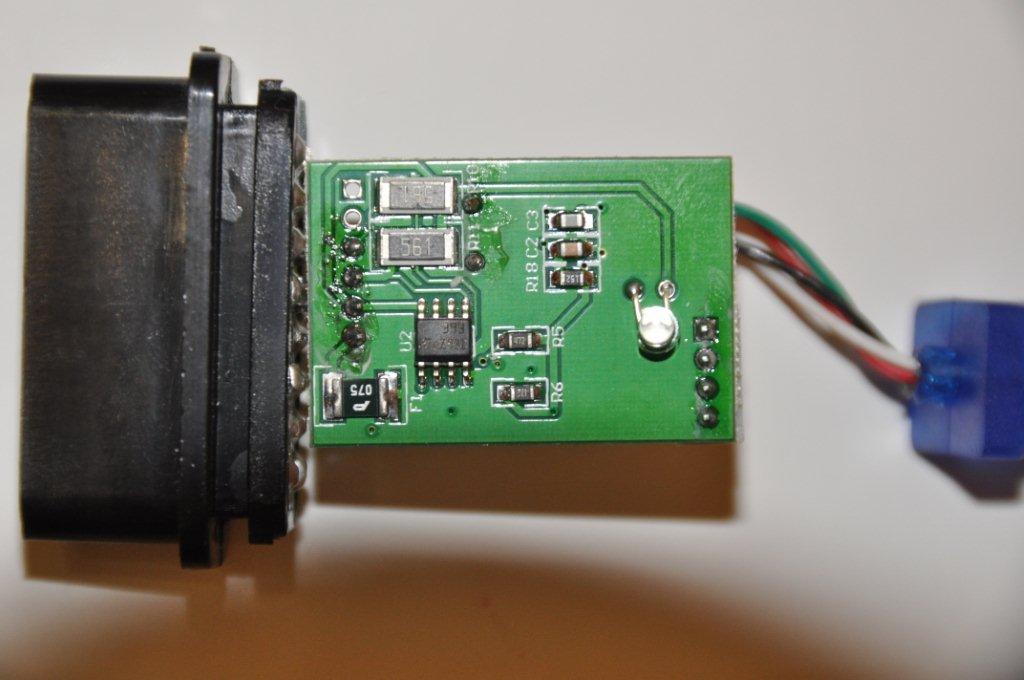

Купил вчера м/с, раскрутил адаптер, а плата стоит другая! Похожая, но другая! Мне то какую м/с надо заменить - вопрос к "производителям"? Или лучше ничего не трогать и подъехать к Вам? Шнур OBD-2 - так на корпусе написано.

Дык он до сих пор доехать не может ( нет извещения... завтра поеду к парнишке, диагност. Посмотрю может реально проблема в другом чем то. Расход большой стал. Ошибок никаких нет.Предположу, что диагностический провод к приборке где-то оборван. Чудес не бывает.Приложил фотку микросхемы которую нужно менять. Lm339 исполнение smd. И всё. К стати после замены перестали греться вообще. До того как кабель перестал работать, грелись микрухи.

Postby AdvokaD » 14 Nov 2010, 15:30
Похожая? или маркировка та же?Купил вчера м/с, раскрутил адаптер, а плата стоит другая! Похожая, но другая! Мне то какую м/с надо заменить - вопрос к "производителям"? Или лучше ничего не трогать и подъехать к Вам? Шнур OBD-2 - так на корпусе написано.

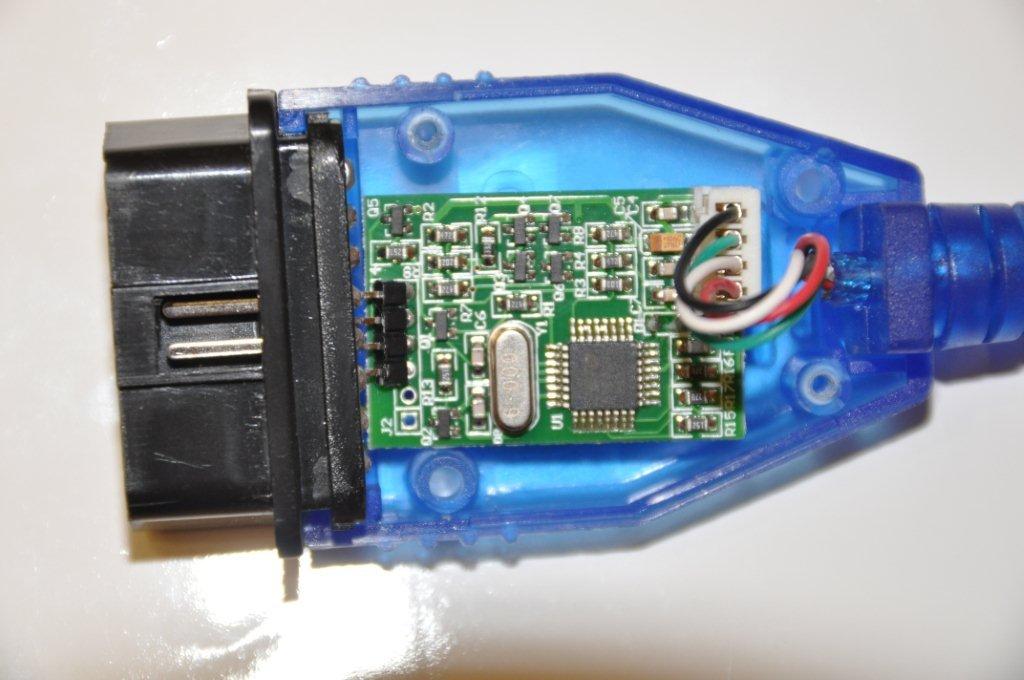

Postby Mike_77 » 14 Nov 2010, 17:54
Вот такой у меня адаптер!!! Так какую м/с тут надо заменить?Похожая? или маркировка та же?Купил вчера м/с, раскрутил адаптер, а плата стоит другая! Похожая, но другая! Мне то какую м/с надо заменить - вопрос к "производителям"? Или лучше ничего не трогать и подъехать к Вам? Шнур OBD-2 - так на корпусе написано.

Postby AdvokaD » 14 Nov 2010, 23:08
компаратор LM 293/393. на верхнем снимкеВот такой у меня адаптер!!! Так какую м/с тут надо заменить?Похожая? или маркировка та же?Купил вчера м/с, раскрутил адаптер, а плата стоит другая! Похожая, но другая! Мне то какую м/с надо заменить - вопрос к "производителям"? Или лучше ничего не трогать и подъехать к Вам? Шнур OBD-2 - так на корпусе написано.
