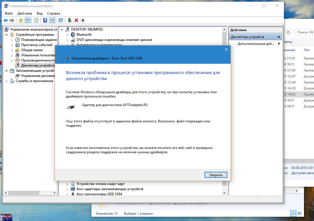

Здравствуйте.
Возникла проблема при установке. Пишет что "Хэш этого файла отсутствует в заданном файле каталога......". Скрин прилагаю.
Система установлена новая (Windows 10), на тот же бук, скачал версию 15.7.4.
- 2016-05-07_22-00-47.jpg (224.86 KiB) Viewed 4582 times

Postby ilia2108 » 07 May 2016, 21:12
Ставьте драйвера по инструкции.Здравствуйте.

Postby Artyom » 08 May 2016, 08:47
"ilia2108"Ставьте драйвера по инструкции.Здравствуйте.
Спасибо огромное!!!
Драйвер отлично и без проблем встал на своё место!!!
Спасибо ещё раз!
Теперь только осталось получить новый "ключ-файл".
