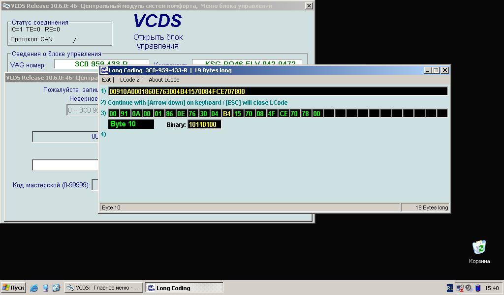

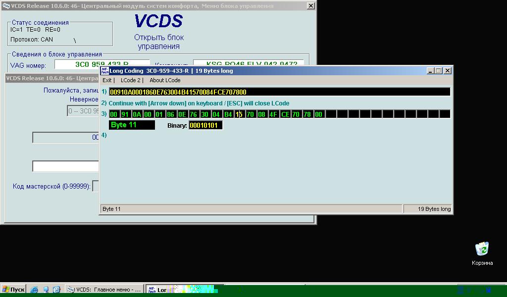

Антон, добрый день!
Нет возможности в блоке комфорта VW Passat B6 кое-что настроить.
Еще раз суть: нашел следующее
46 блок - Центральный модуль систем комфорта
Комфортное закрытие стекол при закрытии машины (не удерживая кнопку закрытия и только для авто оснащенных сигнализацией Plus)
46 блок -> Кодирование - 7 -> Длинное кодирование -> заходим в 6 байт активируем 1,2,3,6 биты, заходим в 7 байт активируем 1,4,5,6 и если люк заходим в 8 байт и отмечаем 3,4,5 биты
Подтверждение закрытия/открытия авто через хорн
46 блок -> Кодирование - 7 -> Длинное кодирование -> заходим в 10 байт активируем 3й бит, заходим в 11 байт активируем 3й бит
далее заходим в Адаптация - 10 -> выбираем 07 канал -> жмем прочитать -> в окошке Новое значение прописываем 3 -> Тест - > Сохранить
далее заходим в Адаптация - 10 -> выбираем 10 канал -> жмем прочитать -> в окошке Новое значение прописываем 3 -> Тест - > Сохранить
Цепляю картинки того, что у мне я в этом блоке. Там ниче активировать нельзя. Почему?
Заранее спасибо.

Не может найти нужного лейбла. Просто взять нужные лейблы из других версий.Цепляю картинки того, что у мне я в этом блоке. Там ниче активировать нельзя. Почему?
Заранее спасибо.
А не подскажете где конкретно? Буду признателен.
