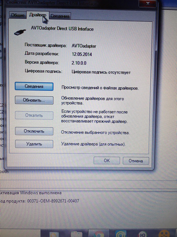

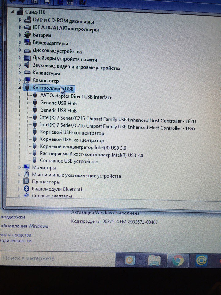

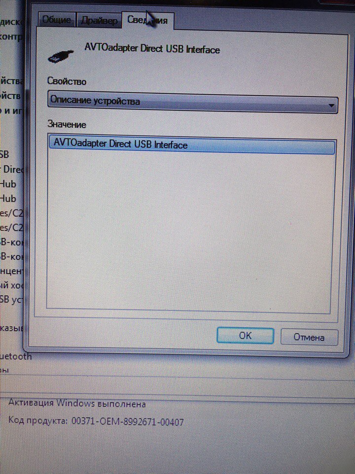

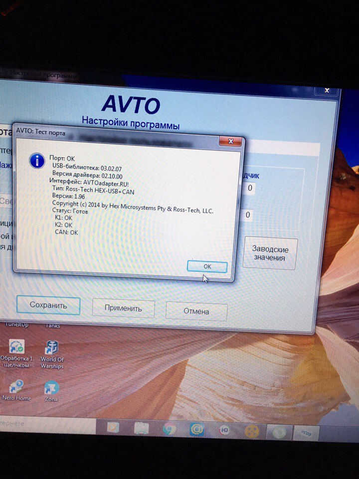

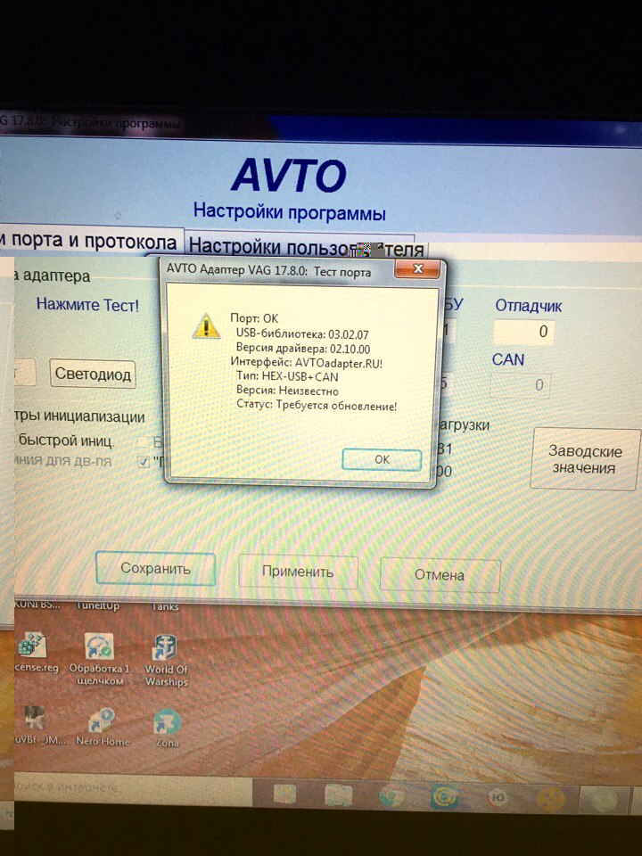

Началось все в декабре еще, всё один в один как у автора, сегодня удалось сделать тест в настройках и подключился к авто,но проработав 15сек снова сбой подключения и дальше ни в какую не определяется(((((, шляпа задолбала эта честно уже, менял дрова и программы переустанавливал бес толку,в др авто вставляю ,тоже самое всё. Вин 7,32бит.Иногда просит какое то обновление,но оно прерывается и ничего не происходит,бывало что процесс полностью обновления проходил ,но без результатов(((Здравствуйте. Гарантия год, у вас еще на гарантии.Добрый вечер, случилась такая же проблема как у автора темы, покупал шнур в мае 2017, гарантию как 1 год говорили, как быть ребят?!Да, но на каждый ПК своя активация через сайт. Запускаете на новом ПК программу, получаете код, через форму на сайте делайте ключ.
Какие точно симптомы? Какая ОС? Как определяется в диспетчере устройств?

Судя по ошибке с обновлением прошивки, произошла ошибка при обновлении. Нужно перепрошить у нашего инженера, сейчас скину в ЛС его контакты.

Хорошо,а с чего это могло произойти?Судя по ошибке с обновлением прошивки, произошла ошибка при обновлении. Нужно перепрошить у нашего инженера, сейчас скину в ЛС его контакты.

Полагаю, слетела прошивка, точно скажет инженер.Хорошо,а с чего это могло произойти?Судя по ошибке с обновлением прошивки, произошла ошибка при обновлении. Нужно перепрошить у нашего инженера, сейчас скину в ЛС его контакты.

Перезалили прошивку, но все осталось то же самое((((,Полагаю, слетела прошивка, точно скажет инженер.Хорошо,а с чего это могло произойти?Судя по ошибке с обновлением прошивки, произошла ошибка при обновлении. Нужно перепрошить у нашего инженера, сейчас скину в ЛС его контакты.
