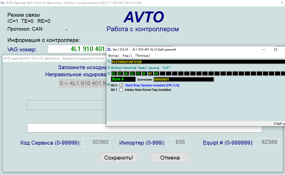

Re: Помощь по круизу audi q7
Postby ysv » 26 Aug 2021, 14:01
Предполагаю, что программа некорректно отображает, поставил 1 в байт 6 бит 0, где написано про систему старт/стоп
Postby ilia2108 » 03 Sep 2021, 13:05
Спасибо большое, передал в разработку, будут разбираться с описанием.
