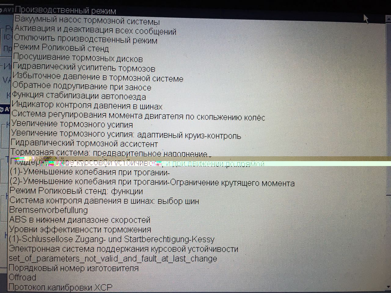

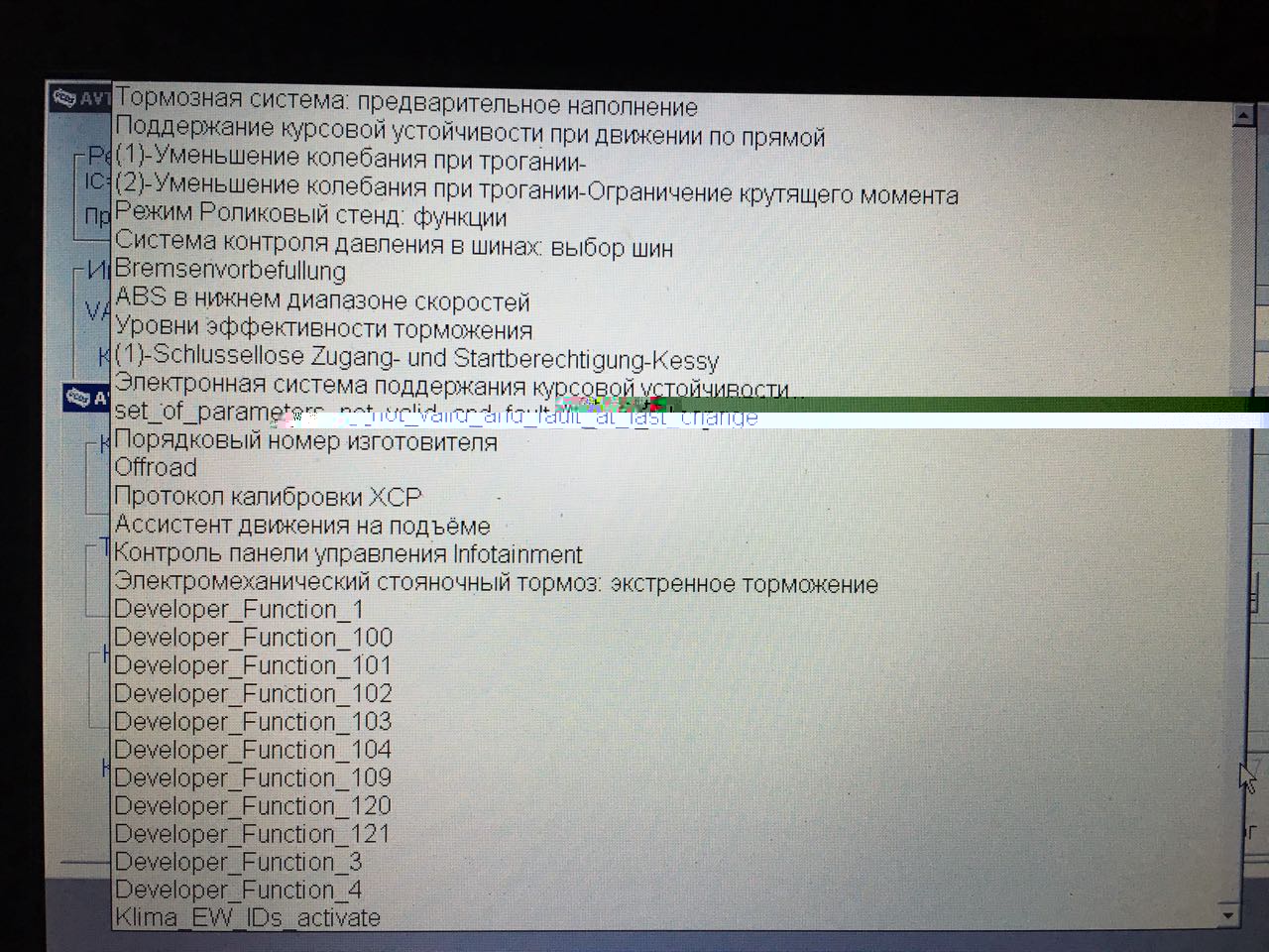

- IMG_1661.JPG (228.63 KiB) Viewed 5181 times
- IMG_1660.JPG (290.97 KiB) Viewed 5181 times
Re: Активация XDS и сушилки тормозов Octavia A7 1.8 2014
Postby ilia2108 » 02 Feb 2017, 10:11
Давайте попробуем поискать в английской версии.
Чтобы понят в переводе ли дело.

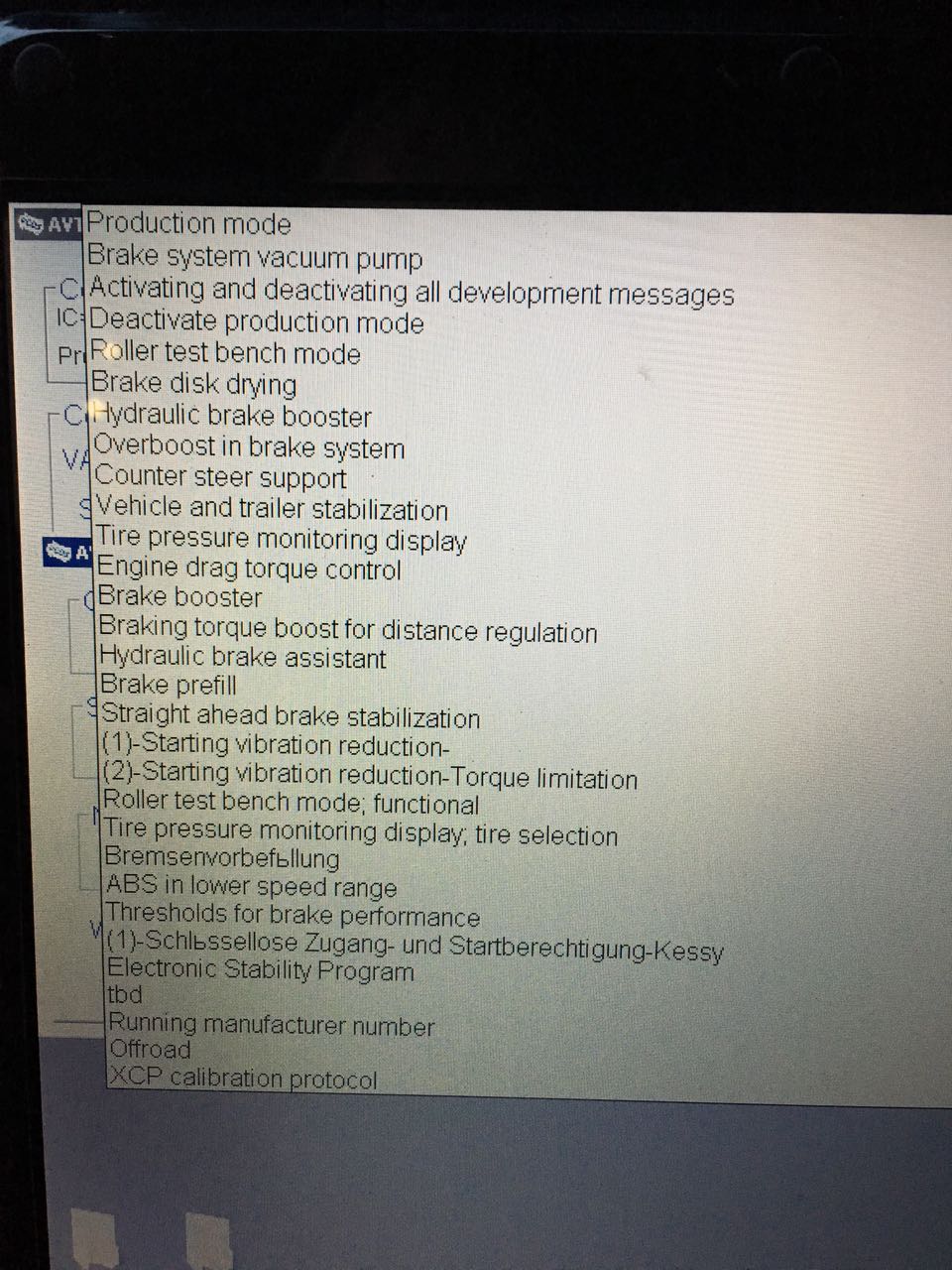

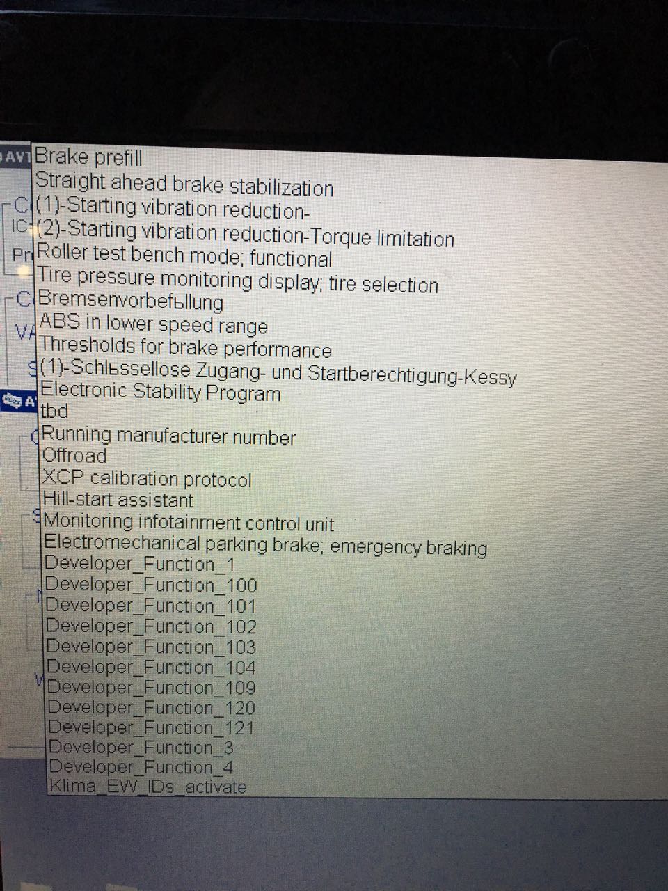

- IMG_1670.JPG (205 KiB) Viewed 5158 times
- IMG_1669.JPG (226.83 KiB) Viewed 5158 times
Postby ilia2108 » 04 Feb 2017, 14:44
Какие биты активированы в в байте 23? Пришлите пож-та скрин.Дело явно не в переводе. Как же быть?Давайте попробуем поискать в английской версии.

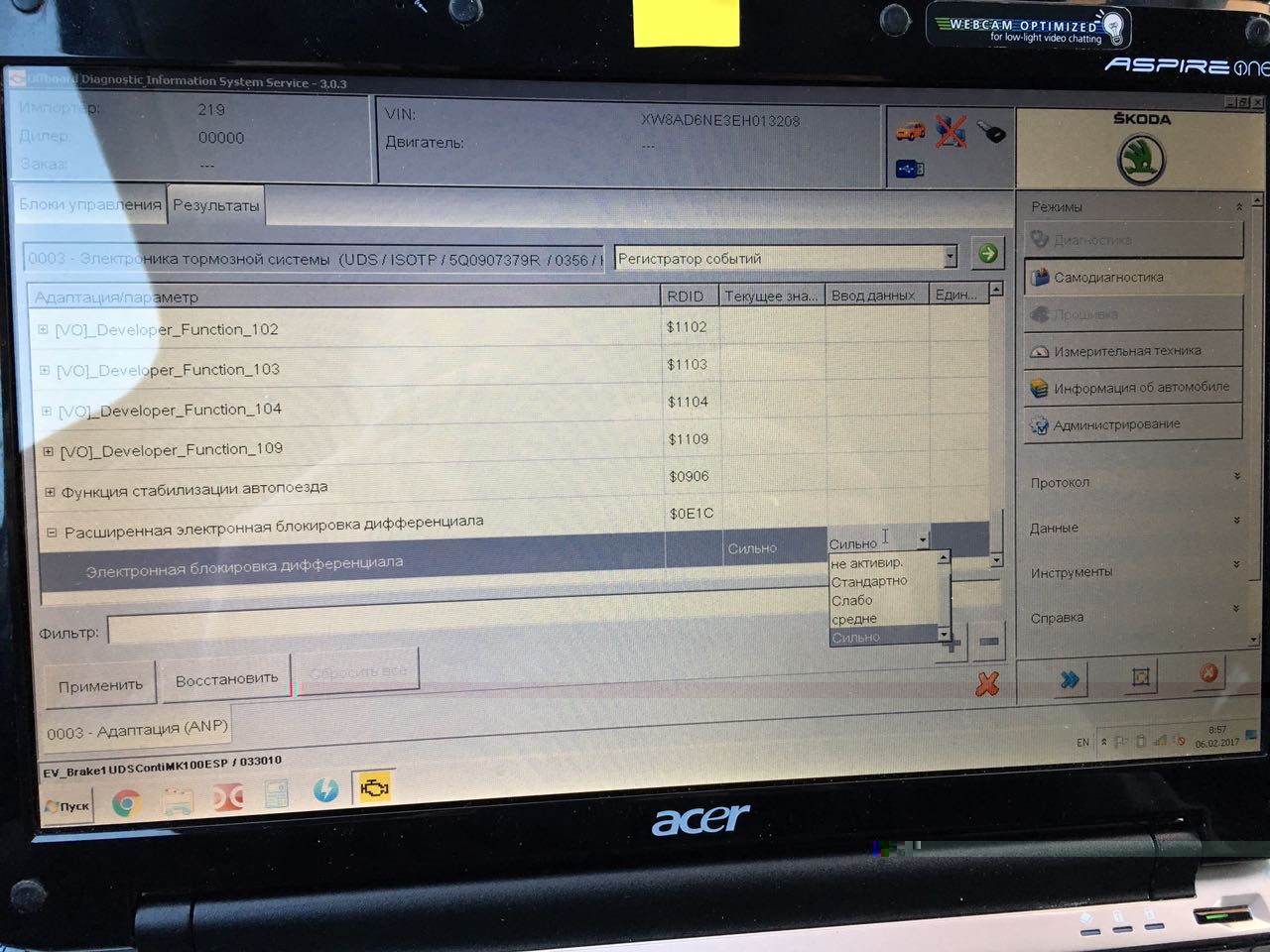

Для примера, выкладываю фото с пунктом адаптации с другим ПО и адаптером (ODIS-S), там с этим проблем не наблюдается. Я, конечно, обошёл эту проблему, но сторонний адаптер у меня был временно. Мне нужно что бы вы обеспечили этой возможностью и наш AVTOадаптер.
- IMG_1703.JPG (181.28 KiB) Viewed 5116 times
Пришлите пож-та полный автоскан с описанием и этим скрином из Odis-a на labels@avtoadapter.ru
Постараемся поправить к первому обновлению.
