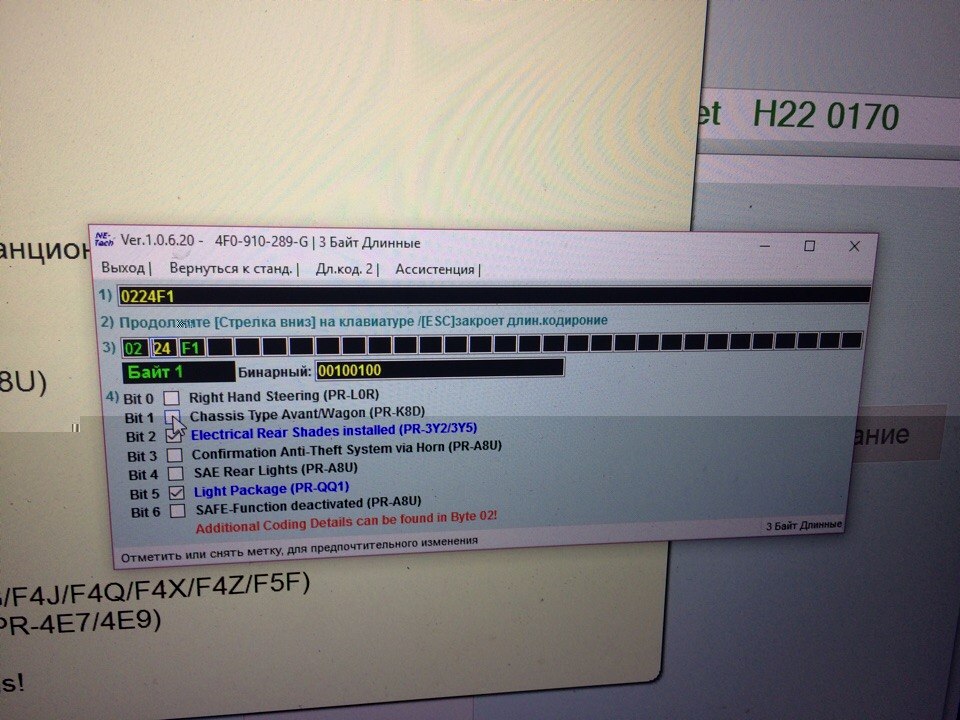

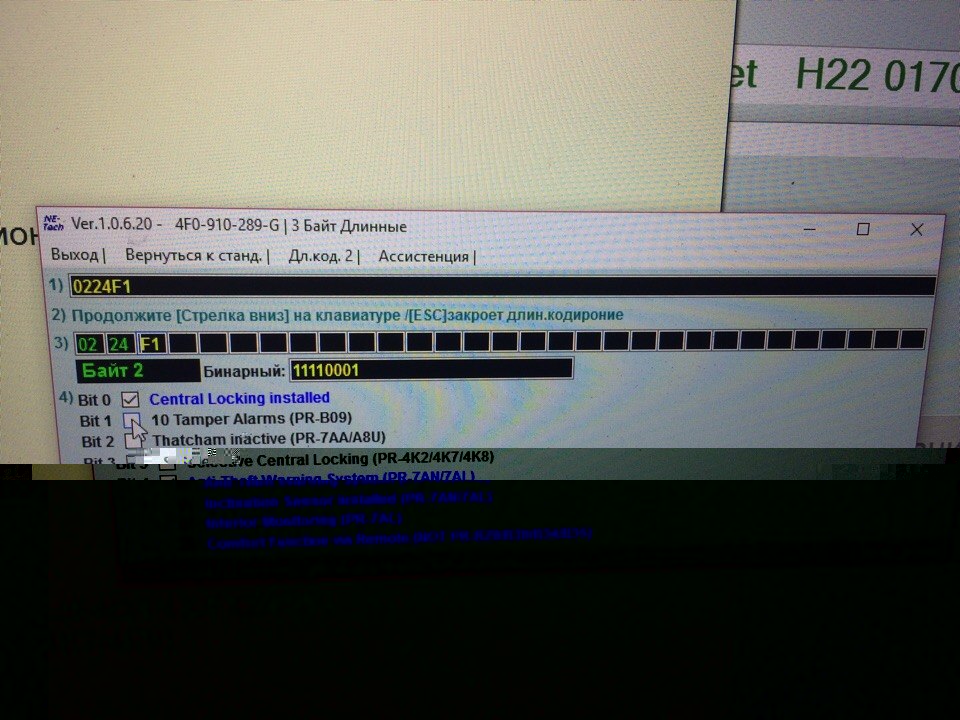

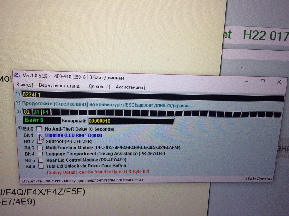

У меня теперь есть новый интересный для меня вопрос. Приобрел диодные лампы в подсветку номера от A8. Поставил, начал ругаться бортовой и лампы маргнут пару раз и все. Вычитал что возможно закодировать как передние фары так и задние под диоды, бортовой ругаться не будет и тд. В программе тоже есть такое. В итоге в длинном кодировании как оказалось уже стоит галочка на Highline (LED Rear Lights), но никакого эффекта это не приносит.((
Что еще возможно не так? На всякий прикладываю фотки кодирования:

Кодировки относительно фар.
Если не работают, значит сопротивление неправильное. Нужно ставить обманки, тогда заработает.
