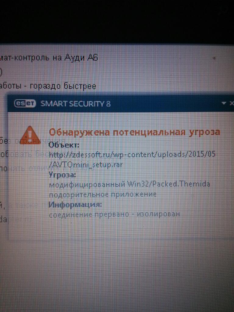

Postby Armenco » 29 Jul 2015, 22:01
Стал скачивать а там троян.. Без него никак нельзя было в лицензионной программе обойтись?
Re: RE: Re: RE: Re: AUDI A4 B6
Postby ilia2108 » 30 Jul 2015, 10:40
Те перечисляю 100 руб и активирую лицензию на сайте?
Завтра сделаю. И могу работать через нее со своим адаптером?
Да, так.
