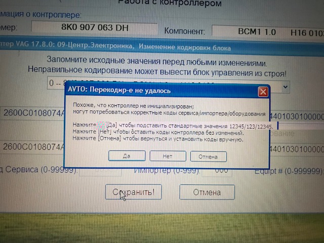

Audi Q5 16 года, пытаюсь отключить омыватель фар. Такая же проблема с контроллером. Полазил в остальных блоках, везде в двух правых окнах нули.
Как быть?
Контроллер не инициализирован - что делать?

Postby pasareg » 25 Dec 2017, 21:43
- image2.jpeg (105.18 KiB) Viewed 3520 times

Postby ilia2108 » 26 Dec 2017, 09:59
Можно ввести 12345, как предлагает автоматически сделать программа, можно в ручную перекопировать из блока, в котором есть информация. Скриншоты на предыдущей странице.Апнем старую тему, чтобы новых не плодить.

Postby pasareg » 26 Dec 2017, 10:20
В других блоках нет цифр, просмотрел уже, найдя тему. Тогда подставяем 123 и 12345 т кодируем? Просто на первой странице вы писали, что это не совсем правильно.

Postby ilia2108 » 27 Dec 2017, 11:41
Да, теоретически там должны стоять номера сервиса и импортера, но они ни на что они не влияют, для простоты можно ставить 1234, поэтому программа и предлагает.В других блоках нет цифр, просмотрел уже, найдя тему. Тогда подставяем 123 и 12345 т кодируем? Просто на первой странице вы писали, что это не совсем правильно.

Postby pasareg » 27 Dec 2017, 16:16
Спасибо,все получилось!!!
