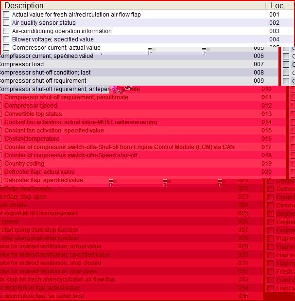

Да и не в переводе дело!! Вы на параметры (цифры) посмотрите !!!!
Какие в оригинале и у вас!..... 1433.60°С .... -13.00°С и так далее!!
Это я просто наугад выбрал группы... 86 87 116
P.S Напишите тогда, что протоколом UDS - НЕ ПОЛЬЗОВАТЬСЯ !! Показывает что попало, только не параметры!

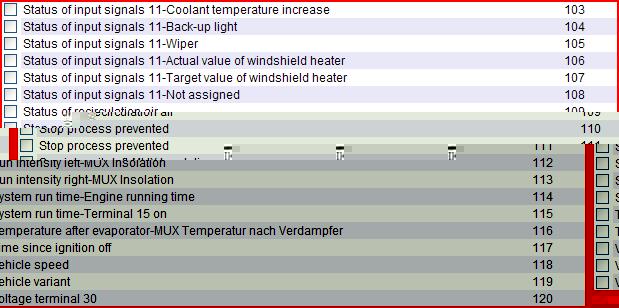

Вот примеры, сканы климата с Passat B7
1. Оригинал VCDS 14.10.02
2. А это AVTOадаптер VAG 14.10 ru
NO COMMENT !!!
! Я могу попросить авто-скан, Сделанный VCDS'ом и нашей программой?

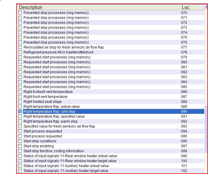

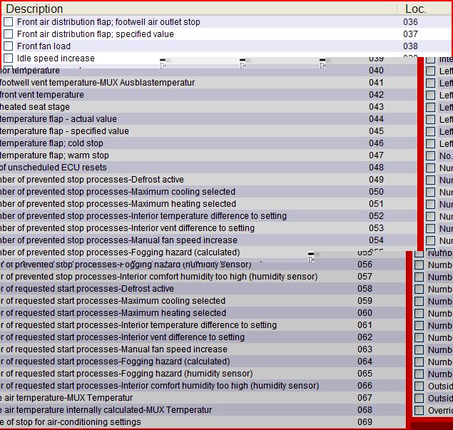

1. Автосканы на почту отправил
2. Вот по климату UDS сканы параметров (VCDS оригинал)
Это месяц назад делал. Сейчас там сдвинуто немного по номерам (на один или два... добавили что-то наверное)
По новой лень делать было
Про то, что значения параметров показываются корректно в VCDS я не говорю..
С 70 по 85, например - недоступны, кроме 77, 78 ........ это что помню
Есть еще, что недоступно.. Но то, что мне надо, навскидку помню (температура на испарителе, давление хладагента, ток заданный и реальный на управляющий клапан компрессора и так далее - это все показывается нормально)
